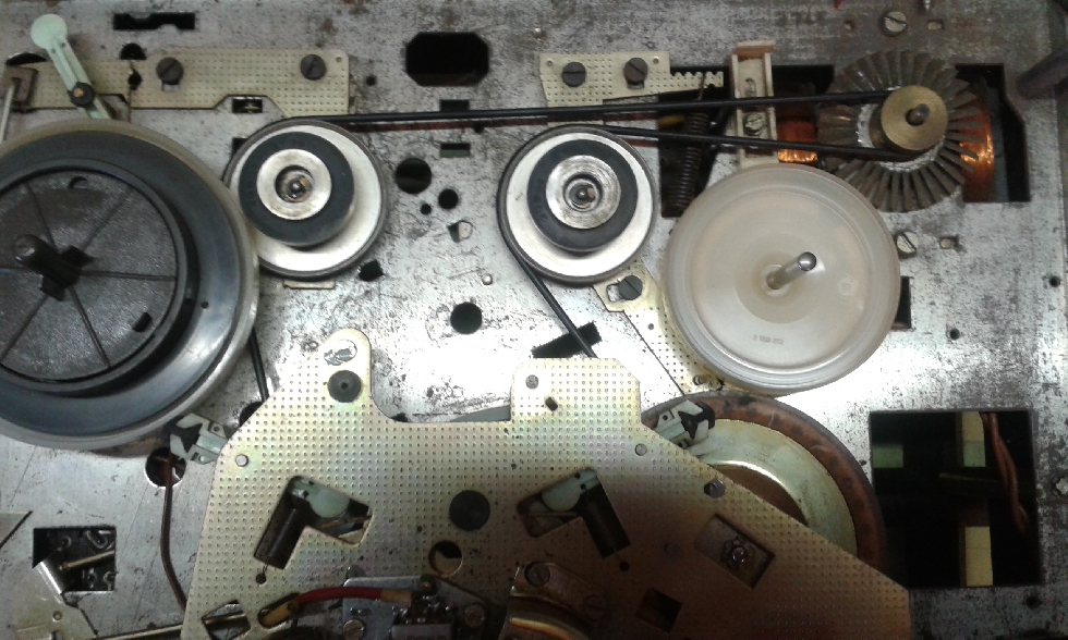

Na een kleine 20 jaar heb ik mijn oude Telefunken bandrecorder van zolder gehaald voor een test.
Niet verwonderlijk dat hij niet meer speelt: de grote aandrijfriem is verdroogd en gebroken.
Toen ik een nieuwe riem wou monteren kwam er een raadsel:
Hoe moet de snaar lopen?
Op internet vond ik de foto hieronder:
Echter bij mijn bandrecorder ontbreekt het rood omcirkelde kunststof tussenwiel.
En ik kan me niet herinneren dat ik dat ooit gedemonteerd heb.
Bij mijn weten heb ik de recorder ooit werkend weggezet.
Toen ik het deksel afnam lag er nog een band op.
Mijn recorder ziet er uit volgens de foto hieronder:
Er is geen spoor van dat "ontbrekende" tussenwiel te zien.
Heeft iemand een idee hoe de snaar moet lopen?

door Maurice ⌂ @, Dordrecht, 01-03-2016, 13:25 (3707 dagen geleden) @ haarm
Zie je toch op die 1e foto
Om linker spoel en BOVen langs rechter
Spoel naar de motor.
Orginele snaar zal niet passen
Omdat je spanwiel kwijt bent
Slim was geweest ergens in de recorder
Weg te stoppen.
Enfin
Passende snaar zoeken.
Of weet een wieltje knutselen.
Foto heb je dus iets op verzinnen.

door Willem.H.N. @, Enschede, 01-03-2016, 13:25 (3707 dagen geleden) @ haarm
Als er geen stuk tussen de defecte snaar weg is dan
kun je zien dat het gewoon zo loopt als op de bovenste foto zonder
de tussen wiel.

door haarm @, Eenrum, 01-03-2016, 13:46 (3707 dagen geleden) @ Willem.H.N.
Gewijzigd door haarm, 01-03-2016, 13:48
Dag Willem
Jouw opmerking over "stuk van de defecte snaar weg" zette mij nog eens aan het denken.
Er is volgens mij geen stuk weg en de oude snaar is iets langer dan de nieuwe.
( oude is natuurlijk opgerekt)
En ineens zag ik de oplossing:
In plaats van een lus om het kunststof tussenwiel maakt de snaar een grote lus om het vliegwiel.
( zie foto hieronder met rechter spoelschotel verwijderd )
Probleem opgelost!
Wat kun je je verkijken op zoiets zeg!
Bedankt voor je reactie
Harm Post

door Tonmeister Henk † @, Leeuwarden, 01-03-2016, 15:28 (3707 dagen geleden) @ haarm
Gewijzigd door Tonmeister Henk †, 01-03-2016, 15:35
Hallo Haarm , de foto is van een versie met 2 snelheden , waarschijnlijk van een M203 studio . Boven het "spanwiel" zie je de "schuif" voor de omschakeling .
