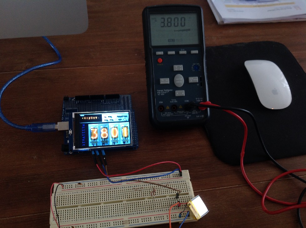

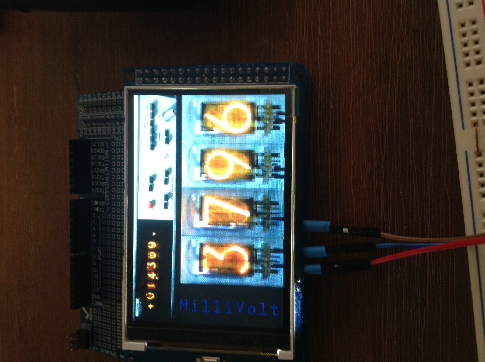

Beste forumleden,
Geinspireerd door de prachtige AVO analoge meter op een TFT met Arduino van Loek ben ik aan de slag gegaan met een nixie buisje en een Arduino Mega bordje. Zoals wellicht bekend kun je met een Arduino van alles en nog wat -niet al te nauwkeurig- meten en digitaal en analoog aansturen, zoals een zeer goedkoop 3.2 inch TFT schermpje ( besteld op de bekende Chinese site).
Spanningen zijn simpel te meten via de analoge poorten. Voor de aansturing van het scherm heb ik gebruik gemaakt van een library, te downloaden van het Net.
Van de nixie buis heb ik de afzonderlijke cijfers gefotografeerd, in een bitmap file gezet. Het programma in Arduino C++ kan dan de bestanden als external vars gebruiken.
De ingelezen spanning (omgezet naar milivolts) wordt onderverdeeld in eenheden, tientallen honderdtallen en duizendtallen, die op het scherm worden afgebeeld door het desbetreffende bitmap van het gefotografeerde nixie cijfer.
Omdat ik nog wat ruime op het scherm over had heb ik maar een SolarTronics DVM afgebeeld.
Twee foto's :( ik krijg de kwaliteit jammergenoeg niet erg goed:-( )
Ik vind het resultaat erg grappig en wilde dit aan jullie laten zien,
M vr. Gr Herman
De achtergrond is te donker, waardoor het fototoestel de belichtingstijd langer maakt of het diafragma open gooit.
Ik kwam daarachter bij het fotograferen van een scope in werking. Het plaatje van het scherm was flink overbelicht.
Ik heb de helderheid sterk gereduceerd, eigen lijk te zwak om er goed mee te werken. Kennelijk komt de lichtsterkte overeen met de rest. Zoals je ziet staat het plaatje er netjes op.

door Harm Klaassens @, Breda, 10-03-2016, 00:32 (3699 dagen geleden) @ Herman Vandierendonck
Witte achtergrond gebruiken b.v. een paar vellen wit papier.
En een beetje met het licht spelen, dan zou het beter moeten lukken.

door Hans van Kampen @, Voorhout, 10-03-2016, 16:35 (3698 dagen geleden) @ Herman Vandierendonck
Proficiat net het resultaat Herman. Dit is idd ook te doen met die displays i.p.v. een analoge meter.
Ja, persoonlijk had ik verder naast de nixiebuizen op het display verder liever niets meer gehad, dan maar zwart wat ik fraaier vind want komt wat rommelig over zo in mijn ogen althans. De nixiebuizen gecentreerd in het midden met een zwart kader er omheen, desnoods voor het display zelf want je hoeft niet het gehele display te zien vind ik. Mooi als precies de afgebeelde nixiebuizen zichtbaar zijn en verder een kader omheen.
Veel plezier ermee Herman.
Nixie voltmeter op TFT scherm
door Herman Vandierendonck @, 11-03-2016, 10:39 (3697 dagen geleden) @ Hans van Kampen
Hoi Hans,
Met deze screenlayout kun je het display inderdaad zo in een meetapparaat schroeven als vervangend uitleeselement :-)

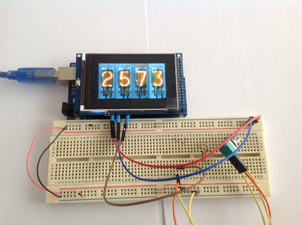

Bedankt allen voor de tips mbt. fotograferen : twee witte vellen als ondergrond geven een uitstekend resultaat !
