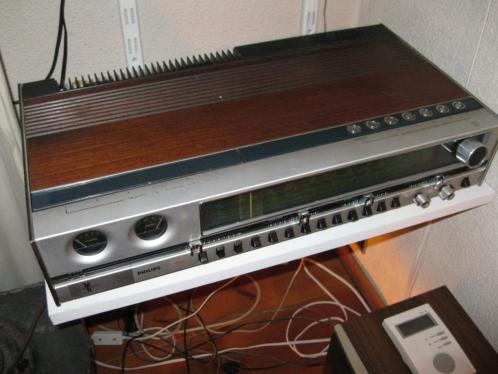

Ik heb een Philips reciever type 22RH720. Vier maal 30 watt sinusvermogen aan geluid, en met een hele hoop toeters en bellen. Het lampje boven de aan uit schakelaar is stuk, welke ik wil vernieuwen. Het lampje is erg klein en niet te verwijderen uit de schacht. Mogelijk moet ik eerst het lampje los solderen en kan ik het naar voren drukken. Druk ik het naar achteren, dan blokkeert hij in de lamp schacht. Een schema van deze reciever zou handig zijn, maar krijg ik niet gevonden op internet. Ook niet bij de NVHR en Wil Manshande. Ook niet bij;
http://freeservicemanuals.info/?page=328&o=3&ot=asc waar ik kan inloggen. Wie kan mij vooruit helpen aangaande dat lampje. Lampgegevens, montage, dat soort dingen. Mogelijk moet er een vervanger in.[image]

Op Radiodatabase vindt je de documentatie met een aantal servicemededelingen over de 22RH720. Onder andere dat er twee verschillende soorten lampjes zijn toegepast in de tuner/versterker, n.l. 6V en 12V.
Kijk eens wat de modificatiestand (PL01 o.i.d.) is, en welke uitvoering (de \00) je van de 22RH720 hebt.
Overigens is het een gewone stereo versterker, dus met twee kanalen. Door een trucje kan je er vier boxen op aansluiten en krijg je een soort armeluis quadrofonie.
Gr. Paul

Paul, ik bezit de versie 22RH720\00Z. 6 of 12 volt dus, thats the question ! De documentaire heeft 38 pagina's. Na zeer lang zoeken kwam ik er achter dat het lampje 12 Volt is bij 30 mA. Nu maar hopen dat hij geschikt is voor mijn versie 22RH720\00Z, en achteraf niet zal blijken dat ik een 6 Volt versie moet hebben. Want daar is de documentatie niet duidelijk over. Deze vermeld; 22RH720 00/22/30/33

Het verschil in lampje (dit soort verschillen in het algemeen die van de bouwdatum afhangen) zit hem niet alleen in het uitvoeringsnummer /00 /22 /30 enz. maar in de combinatie met het PL nummer op het losse stickertje ergens op het chassis. En dan moet je ook nog het juiste wijzigingsblad hebben om dat terug te zoeken. Even meten wat (onder belasting) de spanning is die erop staat is in zulke gevallen het snelste.

Ik heb ook een versterker en tuner uit die serie, en herinner me dat Philips toen een grijze plastic tule om het lampje had gedaan om het licht alleen naar voren te laten schijnen.
Wellicht kun je daarom het lampje niet door de opening terughalen omdat de tule blijft steken, deze is na al die jaren niet meer zo flexibel.
Je kunt vrij gemakkelijk het hele front demonteren dan kun je de tule er naar voren afhalen.
