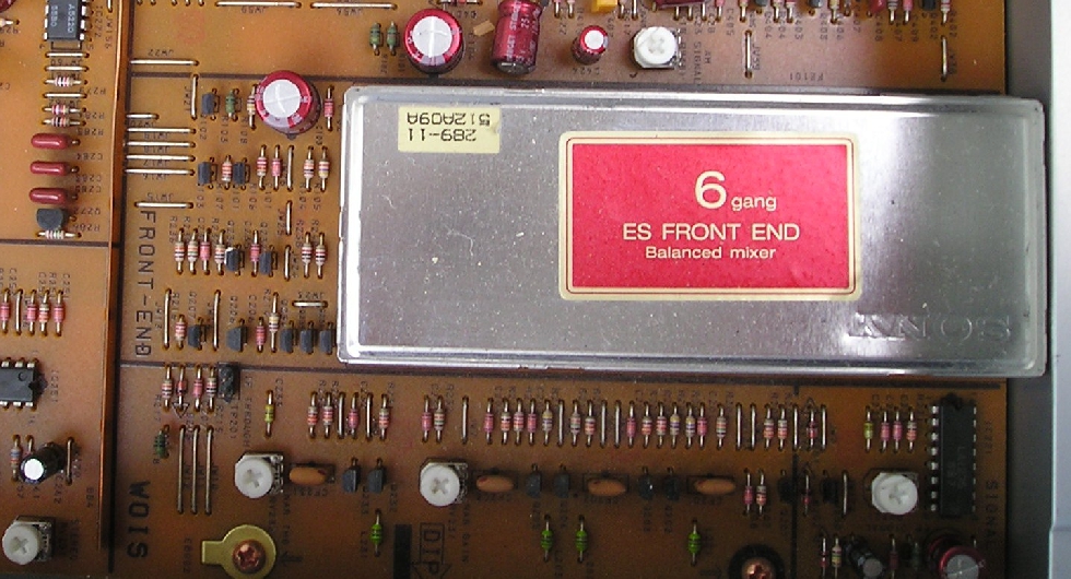

Sony SA5ES automatische zoekfunctie werkt niet. (Toestel of techniek)
door Samro @, Sondel (Friesland), 19-03-2016, 15:25 (3689 dagen geleden) @ kris
Gewijzigd door Samro, 19-03-2016, 15:35
Heel klassiek: discriminatortrafo en / of AFC trafo wat verlopen.
Hierdoor moet je "naast" de zender afstemmen om op een zender af te stemmen en tevens stopt hij dan niet meer op de zenders.
kerntje(s) heel voorzichtig bijregelen kan dit oplossen. Op de foto kan ik maar moeilijk zien dewelke het zijn.
Bedoel je die witte trimmers? Kerntjes heb ik nog nooit van gehoord :-D
groeten
Kris
Ok, bedankt voor jou interessante antwoord waar ik wel wat aan heb. Het is ook niet een groot probleem, maar zou het leuk vinden om het zelf eventueel te verhelpen. Ik denk dat er wel wat kennis voor nodig is om trafo's opnieuw af te stellen. Ik zal nog even een betere foto maken van de kerntje's.
