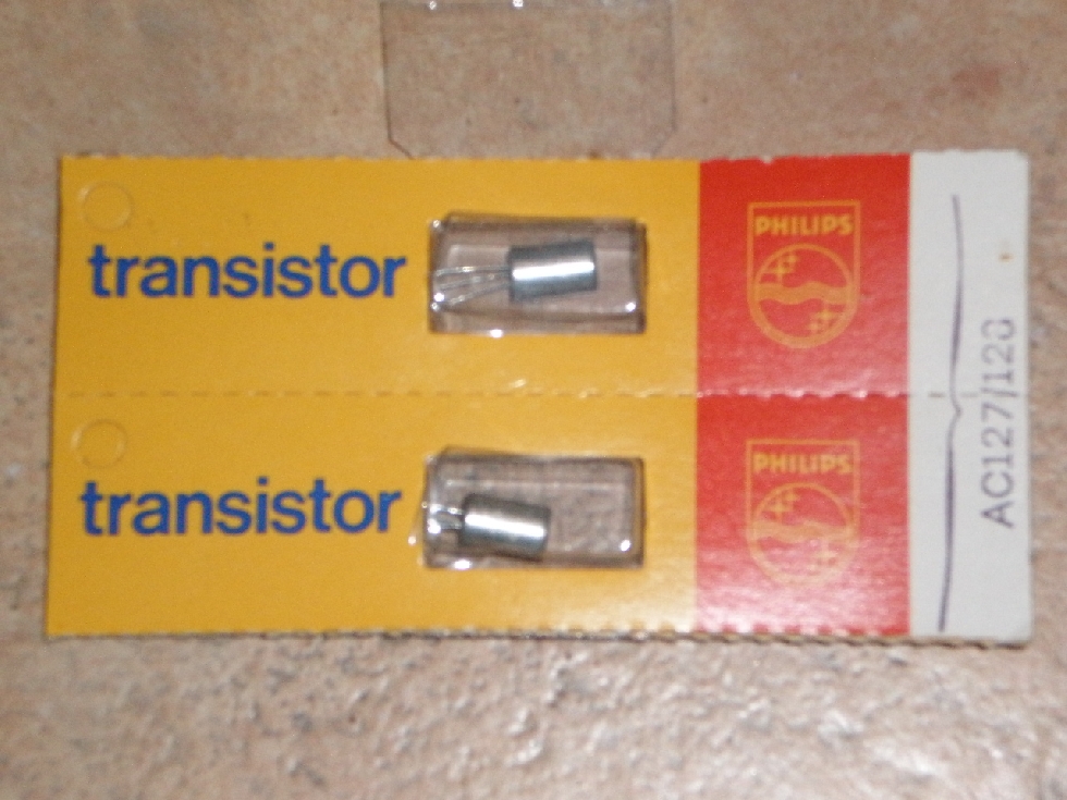

Aangeboden voor de torrenverzamelaar:
Nog nieuw in Philips verpakking, 1 setje Ge. transistoren AC127 en AC128
