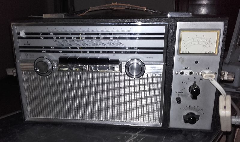

Hallo radiovrienden,
Vond deze Siemens antenne meter/radio bij de kringloop.
Voor een paar euro kon hem niet laten liggen.
Blijkt redelijk goed te werken, zelfs de batterijen bleken onlangs vervangen!

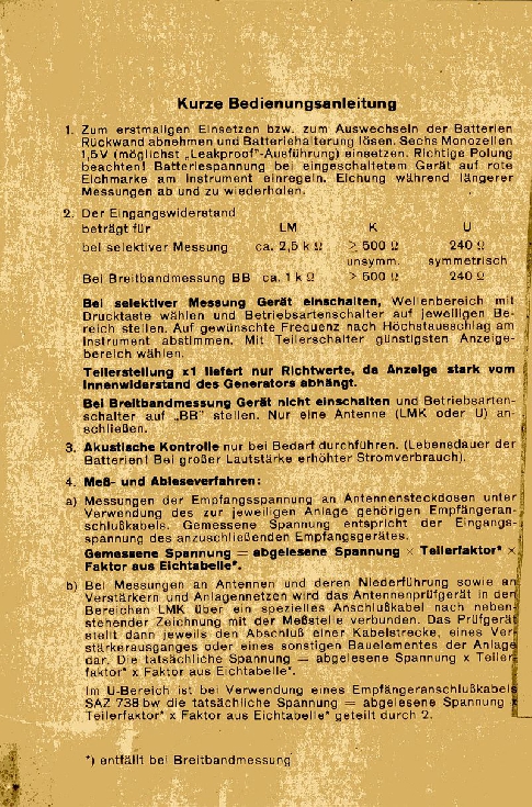

Hoe het meten precies werkt weet ik niet.
De stand van de meet schakelaars en de batterij potmeter hebben invloed op de afstemming.
De geluidsweergave is iets vervormd klinkt naar een oversturing.
Ik gebruik een gevouwen dipool op het dak als FM antenne.
Wie weet hier meer van?

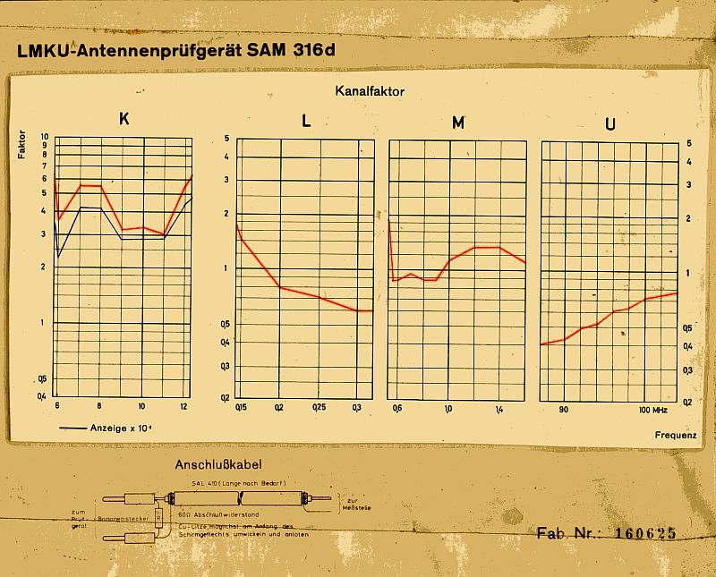

Je zou het ook kunnen omschijven als een veldsterktemeter.
Meestal moet je het toestel eerst calibreren voor gebruik. (hoe dat bij deze versie gaat weet ik niet)
dan antenne aansluiten en meten op de gewenste frekwentie. dan corrigeren dmv van de tabel, en dan weet je de veldsterkte op de ingang bij die frekwentie.
