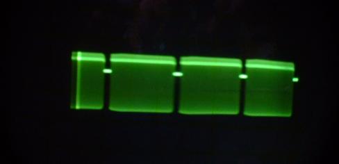

Leuke tip. Ik heb de meetzender eens aan een scoop gehangen (ook al niet het meest moderne apparaat wat er bestaat, maar toch was het nuttig) en zo ziet het gemoduleerde signaal eruit:
Gedurende een gedeelte van de 400Hz cyclus verdwijnt het RF signaal geheel. Het lijkt wel een soort CW modulatie. Je diagnose is dus juist, maar een versterkertje gaat hier niet helpen denk ik.
Dit kan ik alleen oplossen met een minder diepe modulatie. Misschien moet ik toch op het andere forum zijn...
