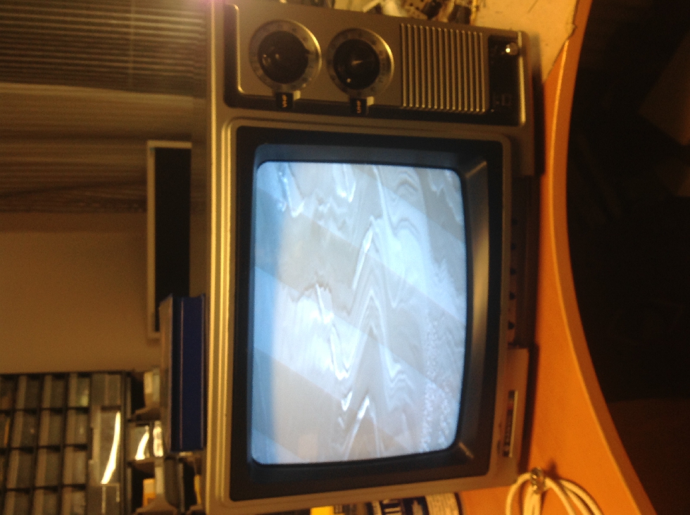

Ik heb een vraag ik heb hier een Sanyo kleurentelevisie model CTP-3207 van het jaar 1979
Het toestel werkt wel maar heb problemen met het beeld ik krijg het niet stabiel zelfs niet dat ik hem aan de kabel tv aansluit ik heb het vermoede dat het toestel niet op pal werkt maar op ntsc of zou het aan iets anders kunnen schelen

Ik heb nergens iets zien staan van een knop om het om te zetten en een menu heeft hij niet maar wil jij soms zeggen dat hij misschien op SECAM. Werkt dat zou ook goed kunnen nu is het wel bij stilstaand beeld zoals een testbeeld heb ik wel ondervonden dat het beeld meer stabiel word en komt er af en toe wel kleur mee door.

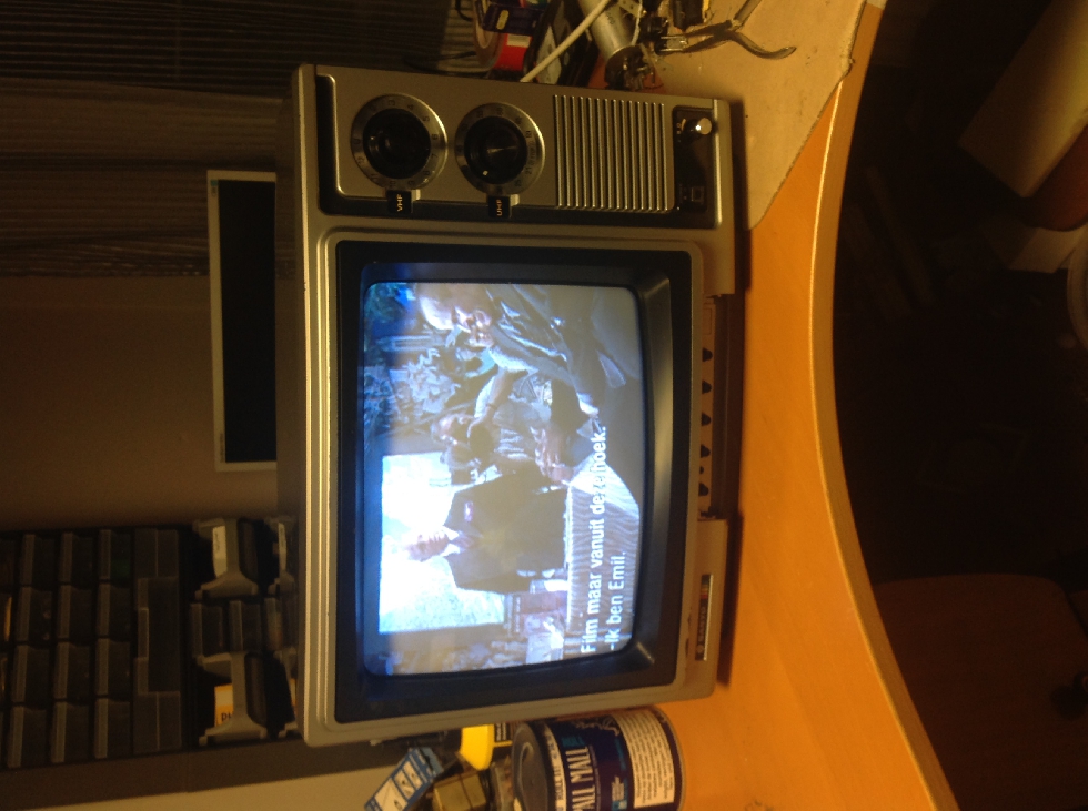

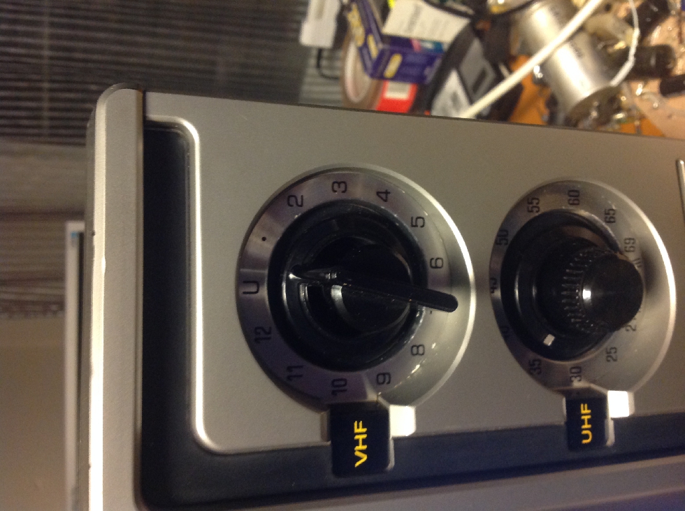

Gerrit ik vrees dat je gelijk gaat hebben het probleem zit hem daar ik heb hier een paar dingen geprobeerd en als ik de VHF kanaalkiezer tussen twee kanalen zet, met de knop waar je de kanalen mee afgaat heb ik wel goed beeld hij staat nu tussen U en kanaal 1 en nu werkt hij wel met de videorecorder ik ga die maar eens gronding nakijken toch bedankt voor de tip ![[image]](images/uploaded/2016043021590057250e8498bac.jpg)

Gerrit ik vrees dat je gelijk gaat hebben het probleem zit hem daar ik heb hier een paar dingen geprobeerd en als ik de VHF kanaalkiezer tussen twee kanalen zet, met de knop waar je de kanalen mee afgaat heb ik wel goed beeld hij staat nu tussen U en kanaal 1 en nu werkt hij wel met de videorecorder ik ga die maar eens gronding nakijken toch bedankt voor de tip []
Afgaande op deze informatie lijkt de fout eerder uit de tuner te komen dan het MF.. (slechte contacten in de walsschakelaars bvb)

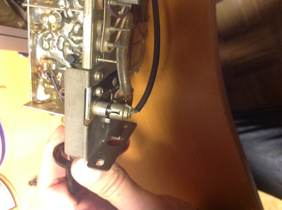

Ik heb hem schoongemaakt niet met contactspray maar het probleem blijft volgens mij moet er iets mis zijn in het elektrische circuit ik heb daar ook wat uitgeprobeerd en er is een contact dat naar een transistor loopt en als ik dat contact open trek is het beeld ok misschien is die transistor stuk en dan heb ik nog een probleem er staan geen gegevens op die transistor dat gaat moeilijk worden zonder plan vrees ik
Ik heb er een foto van je kan het terug vinden rechts schuin boven aan het uitgangspunten van VHF die half er in steekt het heeft een zwarte kleur maar staat niets op ![[image]](images/uploaded/20160501233222572675e65ac16.jpg)

Is die stekker de uitgang van de UHF tuner naar de VHF tuner of de uitgang van de VHF tuner naar het MF?

dat is de uitgang van de VHF tuner naar het MF maar als ik in de kanaalkiezer 1 van de contacten open heb ik perfect beeld dus ik veronderstel dat het in VHF tuner gaat zitten maar heb er echt geen idee van wat het juist kan zijn en ik kan hier wel iets uitmeten maar eigenlijk weet ik ook niet wat ik juist meet omdat ik niet direct een schema kan vinden van dit toestel en vanbuiten weet ik het niet aangezien het de eerste keer is dat ik aan een kleurentelevisie werk meestal hou ik mij bezig met zwart-wit tv's van de jaren 50 op lampen

Dit toestel heeft automatische fijnafstemming,het lijkt me dat deze tussen de standen van de kanalenkiezer wordt uitgeschakeld,vandaar dat je dan wel goed
beeld kan krijgen.
