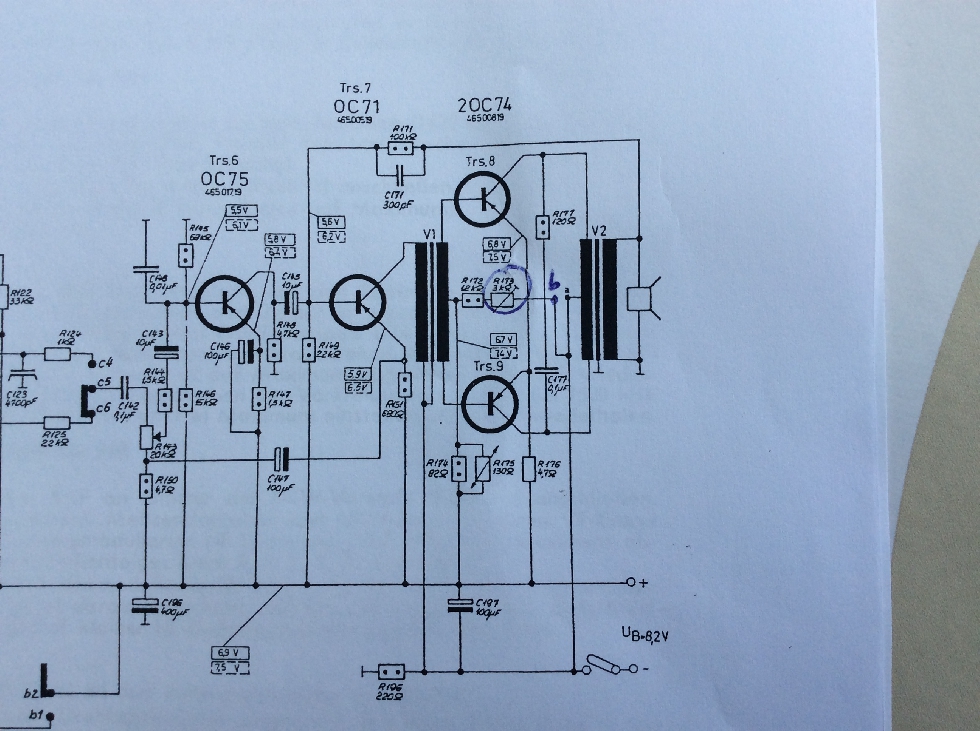

Beste,
Ik ben niet zo bedreven in het repareren van transistortoestellen;
Deze radio heb ik gekocht om dagelijks in de tuin (in de zomer uiteraard) te gebruiken.
De radio werkt maar daar is alles mee gezegd.
Afstemming en ontvangst op MW en UKW is vrij goed te noemen dwz zoals ik gewoon ben van mijn andere Nordmende radio's.
In het versterkergedeelte zit een fout.
De klank is vervormd en niet voldoende luid.
Zoals bij een buizenradio ben ik dan gestart met de spanningen die op het schema staan na te meten. Deze zijn in de eindtrap ok. Waarom ben ik gestart in de eindtrap? In de begeleidende tekst staat de afstelling van de ruststroom (4mA) met potmeter R173. Deze was en is nog steeds véél te hoog en niet regelbaar.
Ik verdenk hierbij één van de twee eindtransistoren (nog niet nagekeken). TRS8 wordt ook gloeiheet waarbij TRS9 koud blijft. Zou TRS8 of 9 verdacht zijn?
Is deze denkwijze de juiste of maak ik een denkfout.
Graag jullie advies.
Ik stuur hierbij ook nog een paar foto's van het schema en de tekst.![[image]](images/uploaded/2016050311115457286b5ad883d.jpg)

Beste Francois,
De fout zit zeer waarschijnlijk in een van beide eind transistoren, maak van TS8 en TS9 eens twee pootje los en meet de transistors door: je moet bij elke transistor vanuit de basis een diode meten naar de collector en naar de emitter.
Als je de fout hebt gevonden, vervang dan de bewuste transistor. Grote kans dat het probleem dan is opgelost. Als je daarmee klaar bent en de radio klinkt nog steeds slecht, kun je het advies van René Daemen eens bekijken, mogelijk zitten er inderdaad slechte koppel elko's in de voorversterker.

Ik denk eerder dat de koude eindtor slecht is, en sluiting maakt, waardoor bijna de hele voedingsspanning op de basis van de ander komt te staaan, die heel heet wordt vanwege te grote stromen.
De fout zit vrijwel zeker in de eindtrap, T8 en T9.
Vanwege de scheiding met trafo tussen sturing en eind denk ik dat er daarvoor geen problemen zijn.

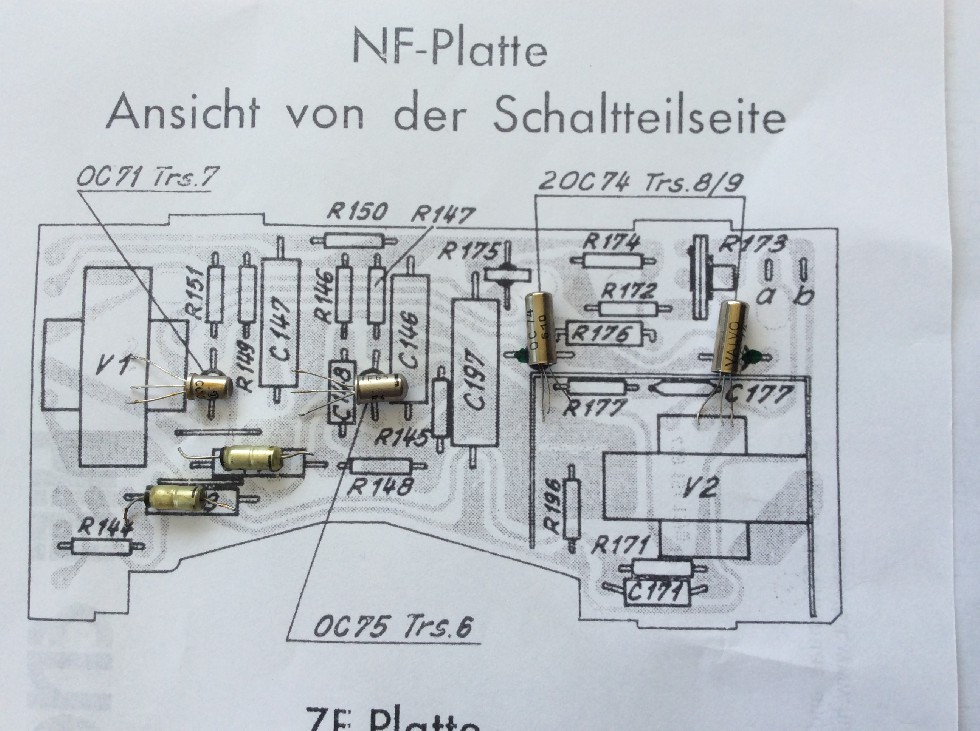

Zoals ik beloofd heb, hierbij het resultaat van jullie raadgevingen.
Eerst heb ik de eindtransistoren uitgenomen en gemeten met mijn Chinees testertje en vergeleken met nieuwe OC74 transistoren. De gemeten waarden weken nogal af en heb deze vervangen. De ruststroom was nu normaal te regelen maar de klank was nog niet zoals het hoort.
Omdat ik voor de andere 2 transistoren ook nog nieuwe had heb ik deze ook gecontroleerd en vervangen. Nog niet het gewenste resultaat.
Daarna met mijn signaalvolgerke aan de slag en bleek na de eerst trap het geluid in te zakken.
De elco gecontroleerd en "Bingo". De 2 elco van 10microfarad bleken beide ofwel 50% af te wijken of totaal defect te zijn.
Deze allebei vervangen en de radio speelt zoals het hoort!
Dus vervangen van 4 transistoren en 2 elco's was nodig om deze radio te redden (zie foto).![[image]](images/uploaded/20160506144923572c92d38a709.jpg)

Mooi, maar toch 1 klein opmerkingetje.
Je had beter eerst kunnen meten alvorens de 71's te vervangen, in het kader van zoveel mogelijk origineel laten.
Zat er nu sluiting in 1 vd OC 74's?
Overigens lezen wij het schema beter dan zo'n print lay out.

Er zat geen sluiting in de eindtransistoren volgens mijn metertje. Hij herkende beide als transistor maar wel met een afwijkende meting ten op zichte van een nieuwe OC74. Klopt dat je beter een schema leest dan een print layout. Dit was enkel om te laten zien welke componenten er uiteindelijk vervangen werden, niets meer, niets minder.
De schema's had ik in een eerste mail had meegegeven.
Waarom ik de OC71 en de OC75 vervangen heb is simpel. Ik was bezig met de transistoren te vervangen en zag dat deze 2 niet origineel meer waren. Ik dacht, laat ik ze dan ook maar vervangen.
