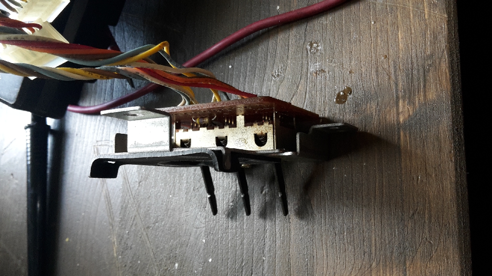

Openen van de schakelaars is geen optie. Zijn er schoonmaakmiddelen die ik hier kan toepassen?
Groeten
Rinus
Zeker wel. de schakelaars kun je gewoon uit elkaar halen en weer in elkaar zetten. Ze moeten daarvoor wel even van de print af. Een serieus werkje, maar niet onmogelijk. Eenmaal uit elkaar kun je de verzilverde contactjes met zilverpoets of ammonia schoonmaken en eventueel de druk van de schuifjes wat verhogen. Poetsresten verwijderen met een beetje spray en daarna wat siliconenvet op de contacten. Dat verhindert dat de contacten weer snel oxideren aan de buitenlucht.
Het is zelfs mogelijk om de buiglipjes voor de schakelplaatjes meer dan eenmaal recht te buigen, maar dat is niet aan te bevelen.
Wil je het echt mooi doen, dan kun je gasdichte DIL relaytjes het werk laten doen. De schakelaars schakelen dan allen nog de spanning voor de relaisspoeltjes
