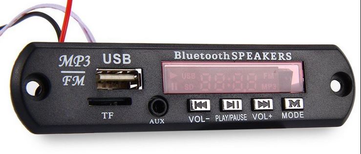

Helaas heb de technische skills niet om zoiets zelf te ontwerpen, dus een beetje gegoogeld en zo kom ik weer bij de Chinezen uit.
Daar vond ik volgende pasklare oplossing: Wireless Bluetooth 12V MP3 WMA Decoder Board Audio Module TF USB.
Features:
- Support Bluetooth (Bluetooth 3.0 plus EDR)
- MP3 player
- Integrated FM radio.
- Support USB / SD card
- Support FAT16, FAT32 file system.
- Support MP1 Layer3, MP2 Layer3, MP3 Layer3 version of the song.
- Support 32 - 320kbps MP3 songs.
- Remote control
Dit alles aan de ongelooflijke prijs van 5.08 US dollar en free shipping.
De muziek kwaliteit is nog behoorlijk goed ook en met de ingebouwde FM radio kan ik mijn favoriete zender nu ook beluisteren op AM.
Gekoppeld aan een zelfgebouwd -mini transistor- zendertje werkt dit perfect.
