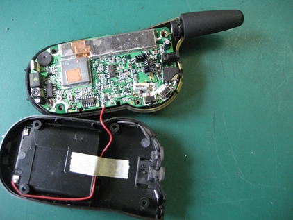

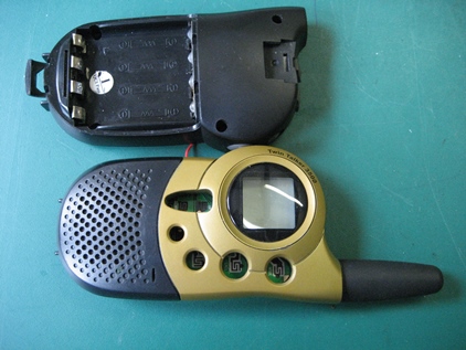

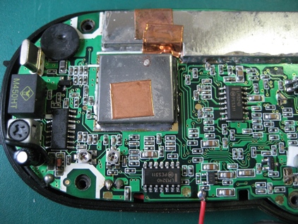

Geacht forum,
Op een rommelmarkt gekocht 2 stuks voor weinig maar ja nu weet ik waarom.
Toen ik er batterijen in had gedaan en hoopvol op de aan knop drukte gebeurde er niets.
Op het moment dat ik er een adapter op aansluit werkt hij.
Tenminste display gaat branden, geluid ed. maar zenden / ontvangen weet ik niet
Het zelfde gebeurde bij nummer 2 batterijen niets en met adapter werkte hij.
Toen ik beide apparaten had open gemaakt zag ik de oorzaak.
Ik miste de zwarte min aansluit draad, de aansluiting zelf was stevig geoxideerd.
Maar ik kan op geen manier vinden waar de andere kant van de min op de printplaat heeft gezeten.
Heeft iemand een zelfde apparaat en wil kijken of misschien heeft iemand toevallig een schema van het apparaat.
Hessel

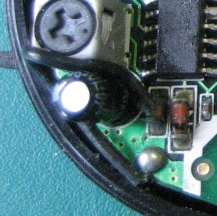

Zo het dit punt kunnen zijn? Het lijkt dat er nog een stukje snoer uitsteekt.

Het meest voor de handliggende - aansluiting is wat Soundman2 zegt
en mogelijk maakt het ook kontakt met de grote afschermings deksel
verderop.

, Andijk, 30-05-2016, 12:24 (3542 dagen geleden) @ Willem.H.N.
![[image]](images/uploaded/20160530141804574c2f7c2dabc.jpg)
Nee daar heeft hij volgens mij niet aan gezeten.
Dat is een klein lusje om een elko wat aan de ene kant goed zichtbaar is gesoldeerd.
En aan de andere kant (boven) aan een SMD condensator onder de oxidatie.
Dit was bij beide apparaten het geval.
Ga hem vanavond nog eens goed bekijken en de oxidatie wat proberen te verwijderen.
Hessel

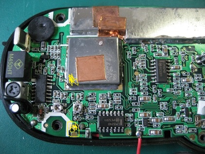

De grote vlakken zijn mogelijk alle doorverbonden en
zal de - aansluiting zijn.

Het bolletje even schoonzuigen met een nieuw stukje desoldeerlitze. Je ziet dan zo of er een draadje aan gezeten heeft. Een 10x loepje wil ook nog wel eens wat laten zien.

, Andijk, 31-05-2016, 19:32 (3541 dagen geleden) @ soundman2
Ik heb hem met een tandenborstel bewerkt en de meeste oxidatie kunnen verwijderen.
En wat jullie al opperde klopt als een bus bij beide apparaten.
Het was geen lusje om de condensator maar het aansluitdraadje van de min.
Hij was aan de batterij zijde zo geoxideerd dat hij er helemaal af was.
Men heeft hem waarschijnlijk van binnen bekeken en het draadje om de condensator gewikkeld en was het net of dat zo hoorde.
Hij werkt wel maar nog niet perfect hij ruist continu en er zit geen squels op die je terug kan draaien.
Ga nu eens kijken hoe ik hem verder kan instellen
Het is een apparaat wat in de 446 mHz band zit met 8 kanalen
Nogmaals bedankt voor de hulp

Zonder squelch zijn de apparaatjes niet te gebruiken, ze zouden voortdurend hinderlijk ruisen. Het zit er dus wel op, maar werkt in dit geval niet. Er is vrijwel nooit een instelmogelijkheid, zoals dat bij de 27MC bakkies wel het geval was.
Mogelijk is het sporenpatroon op de print aangetast door batterijvloeistof. Buiten het feit dat dat spul de boel wegvreet, is het ook nog geleidend.
Soortgelijke problemen, maar dan met uitgelopen elco's, heb ik wel kunnen verhelpen door een print te wassen met afwasmiddel en spiritus. Zelfs met succes.
Had je een schema, dan zou je kunnen meten, maar met geleidende vloeistof op de print is dat geen sinecure, omdat er min of meer onzichtbare en slecht meetbare verbindingen bestaan.
