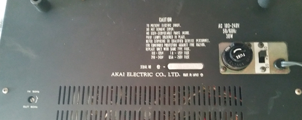

Stond de carrousel reeds op 220V, Ook de 50Hz poulie was geactiveerd.
Alleen de 50/60Hz schakelaar stond op 60Hz maar kan komen door vele
heen en weer sjouwen.
Camera doet soms moeilijk maar t'is te zien.
Links staat In-50Hz / OUT 60Hz en dat is de Poulie op de motor.
Naast snoer zie je de 50/60Hz schakelaar op 60 staan.
Ga daar een borging op maken.
Met oppakken is deze zo verzet.
