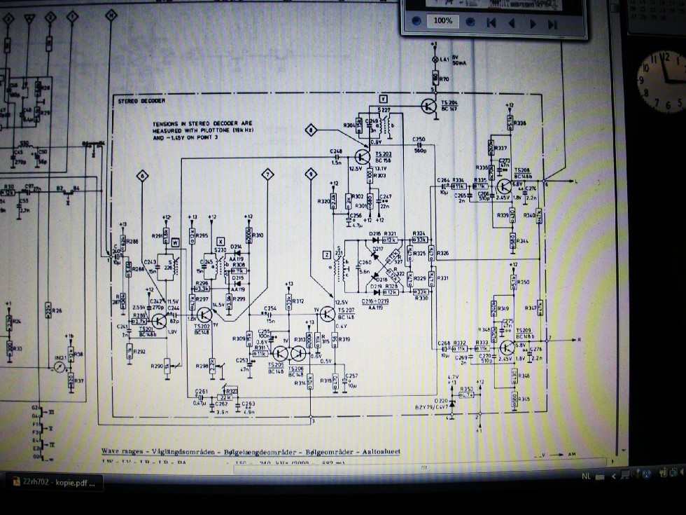

Bij de receiver 22RH702 heb ik het volgende verschijnsel.
Bij FM/MG hoeft de volumeregelaar maar een klein beetje open
te staan voor een flink geluid.Zelfde stand regelaar geeft bij
PU/Tape bijna geen geluid. Dit is hinderlijk, omdat bij overschakelen
van b.v. PU naar FM/MG het geluid om je oren knalt.

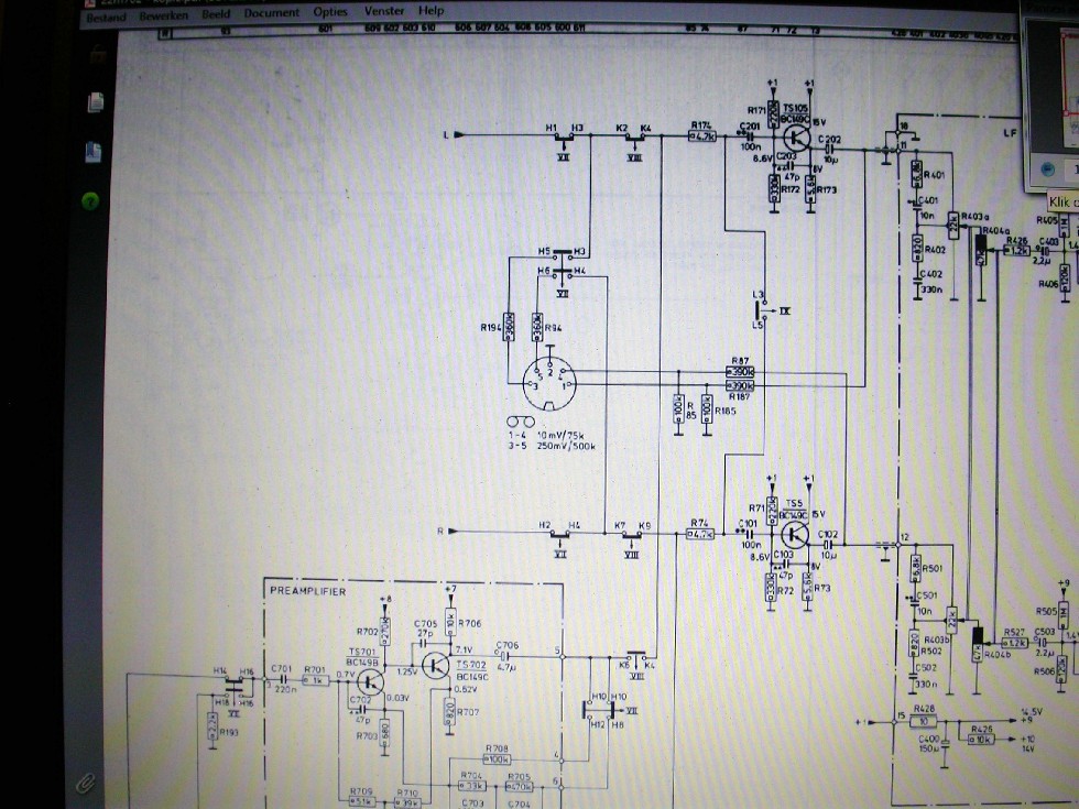

Metingen met een multimeter die een dB schaal heeft geeft op
de punten K4-K9(zie schema) de volgende aanwijzingen,
FM -4dB, MG -10dB, tape -20dB en PU -30dB (hoogste uitslag).
Vraag: Waar kan de fout inzitten.
