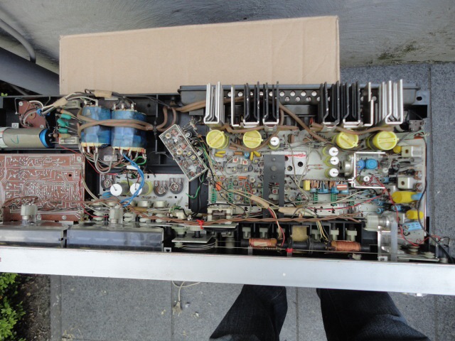

Bij de receiver 22RH702 heb ik het volgende verschijnsel.
Bij FM/MG hoeft de volumeregelaar maar een klein beetje open
te staan voor een flink geluid.Zelfde stand regelaar geeft bij
PU/Tape bijna geen geluid. Dit is hinderlijk, omdat bij overschakelen
van b.v. PU naar FM/MG het geluid om je oren knalt.

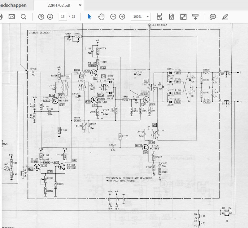

Metingen met een multimeter die een dB schaal heeft geeft op
de punten K4-K9(zie schema) de volgende aanwijzingen,
FM -4dB, MG -10dB, tape -20dB en PU -30dB (hoogste uitslag).
Vraag: Waar kan de fout inzitten.
Reacties van harte welkom.
b.v.d.
m.v.g.
Wim

De schema's zijn voor het gedeelte tussen stereo decoder/voorversterker(MD) en versterker.De aansluitingen zijn in orde.Daar zit het niet in.

Het is juist de radio die te hard gaat.
En dat klopt wel want dat is bij mijn 702 ook.
Als je een duitse kabelzender kiest die is wat minder hard, ik denk dat het een gevolg is van de huidige modulatie diepte.
Je zou een weerstand van 68k in serie met de decoder per kanaal kunnen zetten of een instel pot van 220k dan kun je hem gelijk zetten met je pu

Even kort een vervolg op de verschil in geluidssterkte van Radio t.o.v.
de PU of bandrecorder ingang, bij gelijke stand van de volumeregelaar.
Ik heb de stereo decoder vervangen door een exemplaar uit een sloop chassis.
Dit gaf geen verandering. Met de instel Pot R323 kon ik geluid wel iets terug krijgen, maar niet veel.
Nu heb ik het advies van Johan opgevolgd, alleen is het een 470K weerstand geworden in serie met de uitgang van de decoder en de ingang van de versterker.
Misschien is er wel meer aan de hand met de 702( b.v.draden gesoldeerd op de printplaat blijken toch geen verbinding meer te maken, al drie gevonden)en als ik weer zin krijg ga ik wel weer verder.
Bedankt voor het meedenken en de adviezen.

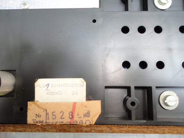

Ik bedoelde met het PL nummer wat Frank laat zien; de modificatiestand. Bij Frank is dat handmatig gewijzigd in PL02.

Zo te zien is er in het terugkoppel circuit wat mis, waardoor de versterker op AM/FM overstuurd wordt. Kijk eens naar instelpot R323 (22k) van de stereodecoder of die nog goed contact maakt en/of C261 van 0,47uF (uitgedroogd of geen capaciteit).

De modificatie stand is PL04.
Voor onderdelen heb ik ook nog een PL09.
