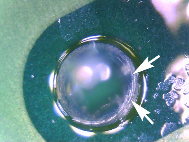

Ik heb een vergelijkbare radio, de Sony STR-DE405.
Die begon na een jaar of 15 hard te kraken.
De oorzaak was gescheurde soldeerverbindingen van de modules UPC2581. De modules worden flink warm en door het uitzetten en krimpen van de soldeerpennen scheurt na enige tijd het soldeer waarmee de module met de print is verbonden.
Het is niet gezegd dat bij de radio van je zoon hetzelfde aan de hand is, maar het is het bekijken waard.
Om dit te herstellen moet de hoofdprint uit de kast worden gehaald en omdat er nog al wat andere zaken in de weg zitten ook andere printen.
Toen ik het apparaat toch uit elkaar had liggen heb ik alle andere soldeerverbindingen ook gelijk gecontroleerd en ontdekte nog veel meer haarscheurtjes.
Dat verklaarde ook meteen waarom er zo nu dan een schakelaar niet werkte of een ingangskanaal uitviel.
Na het opnieuw solderen speelt de radio na al een jaar of 5 probleemloos.
Een voorbeeld van haarscheurtjes in een soldeerverbinding.
