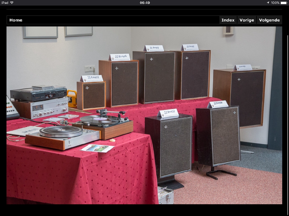

Jan v Duyn set vandaag:
Foto Piet Blaas.

Hallo Maurice,
Ik heb meer dan een half uur zitten luisteren en opvallend is wel een klankkleur verschil bij het over schakelen van de ene set naar de andere (op verzoek) maar is ook wel logisch.
Ik heb zelf uit een vuilcontainer van een bejaarden tehuis een set 22RH426 speakers gered die het in de hobbywerkplaats al 11 jaar prima doen op mijn Technics set bestaande uit losse componenten en kon ze nu mooi vergelijken met de andere broeders uit de zelfde stal.
Ik vond de 22RH468 wel het mooiste "klinken" al zou je dat van de 22RH499 eerder verwachten vanwege de grootte waarvan ik het klankbeeld juist wat vlakker vond. Ik ben het met je eens dat de 22RH497 ook wat vlakker is.
Ja, verder in details moeilijk te oordelen omdat de ene oren en smaak de andere niet zijn maar Philips heeft in deze serie mooie speakers gemaakt, beter dan die plastic meuk die later op de markt kwam.

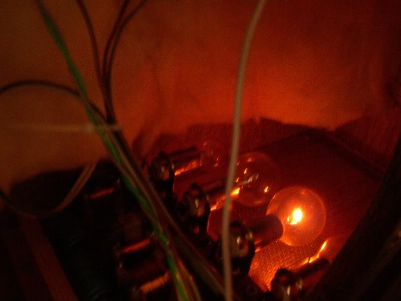

Rene,
Zo'n demo snappen we dat dat heel veel werk is.
Je moet ook maar net zo'n comperator hebben.
Zelf heb ik ook zo'n ding; WB-Comperator.
Zowel versterkers,Rec Players,Tuners als LS schakelen.
De Zwarte RH422 is dat dan niet de RH452?
Woofer en Tweeter.
Beter als de 22RH443 -Plastic kastje met dun stukje foom in de kast om nog een beetje wat te laten lijken.
De 463 (houten 2 weg ) is dan echt andere orde.
Vaak vind je deze samen met een 22RH702,732,741 en dan is dat een prima set.
Het luisteren zelf is ook een kunst op zich heb ik gemerkt.
Ook de opname en soort muziek is erg afhankelijk.
Mooi concert Piano bv luister dan maar eens goed en verneem dat bv een 2 weg
in mid veel mooier die piano over komt, het laag mis je dan en pak je een 468 er bij.
De 497 is door de 10" woofer een contrabas erg mooi, helaas vind ik het midden wat te veel naar voren komen.
Ik heb mijn 499's gehoord in een toen slechte zelfbouwkast maar gezegd
het laag is héél mooi. Wat een pracht van die soepele 12" Woofer.
Weet niet of de hoeveelheid aan luidsprekers, 4x Tweeter, 4x mid nu zo'n
rustig beeld geven.
De Squawkers (mid) uit de 467 en 468 zijn echt de best ontworpen luidsprekers ooit!
Die zijn zo mooi.
Helaas zijn de 32L kasten een compromis van deze 2. De Co-Woofer van de 467
doet echt zijn best en werkt naar behoren.
468 zijn echt geweldenaars waarbij bij mij het hoog net tikkie minder is als de 467 die sprankelen net wat meer,denk door feit 4-8 Ohm verschil.
(Overigens zijn bij mij de beide 467 468 nieuwe condensatoren in de filters gekomen)
Overigens deze serie LS inderdaad op een echte Philips amp aansluiten.
Yamaha, Onkio worden het niet, hoewel mij B&W DM320's daar wel perfect op spelen. Toch geen kleine versterkers.
Maar inderdaad ALLES staat en valt met eigen accoustiek, keuze en wensen.
Een ander kan het waardeloos vinden.
Daarom na al 80 jaar nog geen set ontworpen die in 1x gewoon goed is en de winkels vol staan.
Gezegd je moet het ook willen horen.
Vele zijn al blij met een simpel setje - deze missen erg veel luister plezier.

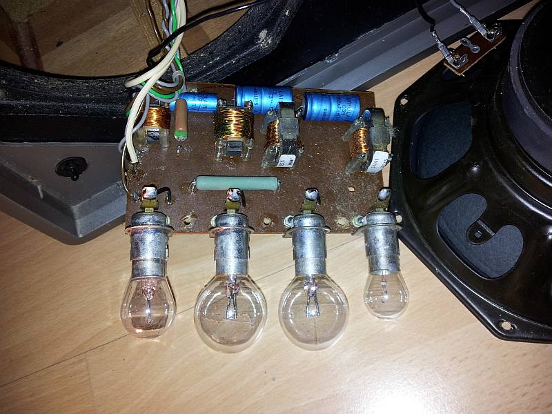

Roland,
TOP
Heb ik toch 100x die grafiek gezien en me niet opgevallen.
Filter opgelapt en al.
Gaat die 10 Ohm er tussen uit!.
Dik 200W draaien hier gaat toch niet ivm de buren
Hersteld filter, mooie condensatoren er in.

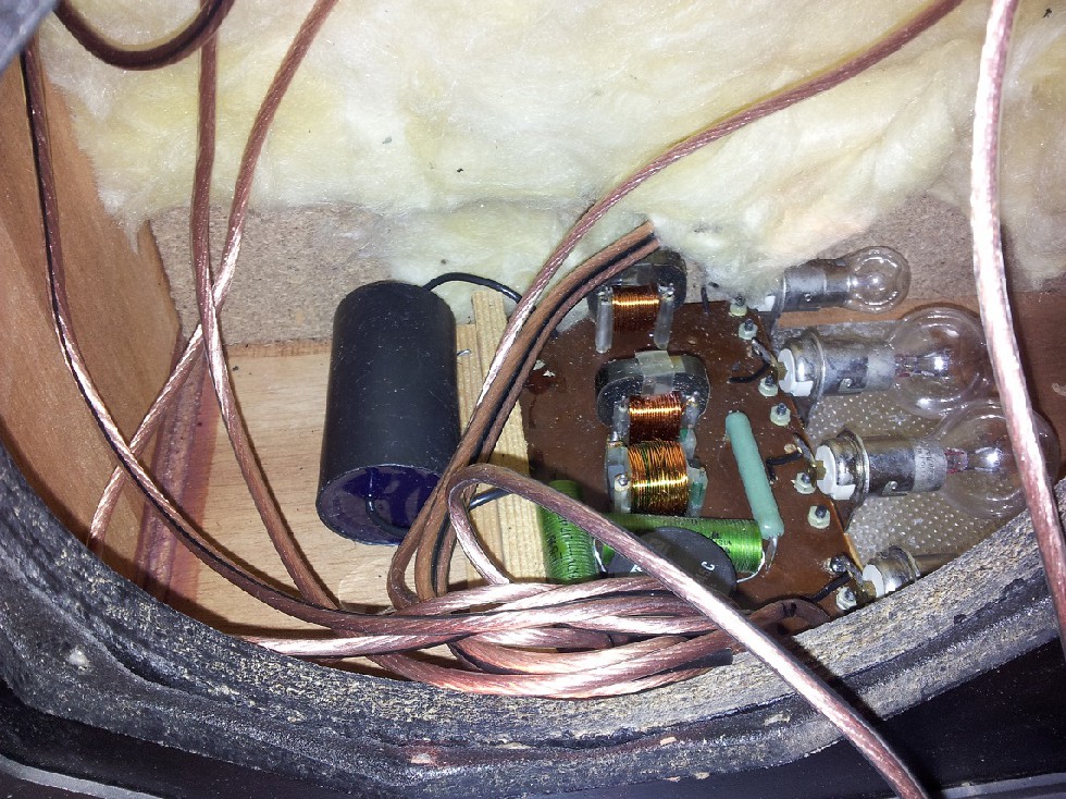

![[image]](images/uploaded/2016061914344857669168d65b2.jpg)
Org filter
![[image]](images/uploaded/201606191435435766919fdfcfc.jpg)

Die gloeilampen zouden zich bij mij gruwelijk vervelen
Ik heb eens gemeten wat het gemiddelde niveau van mijn geluidsinstallatie bij normaal huiskamerniveau is: 0,6W.
Meer is niet nodig om naar muziek te luisteren.

En hoe bedenken ze dat met gloeilampjes in de kast?
In de bijbel staat: Wie ontsteekt een lamp en zet hem onder de korenmaat?
Zou wel cool geweest zijn om die lampjes van buitenaf zichtbaar te maken.
Soort van discobal avant la lettre.
Ik weet natuurlijk wel dat gloeidraden een hogere weerstand krijgen als ze opgloeien, dus wat wordt hiermee bereikt, een soort van dynamiekcompressie of juist decompressie?

Gerard, Puur beveiliging Luidsprekers.
Hoe vaak zijn in Ls niet de Tweeters defect door overbelasting.
Zo ook waren in 1992 bij aanschaf 467 de beide tweeters heen.
En die 467 heeft geen veiligheid.
Wereld vinding
De 468 zijn 200W maar kunnen 450W!! hebben.
De 467 maar 70W met max 110W gedurende 10min.
En dat met gelijkwaardige luidsprekers.
De Tweeters AD163T4 en T8 zijn zeer doordachte luidsprekers met een zilverlegering
spoeldraad. Speciaal om deze vermogens aan te kunnen.
