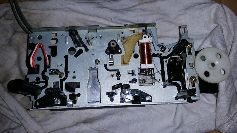

C824;

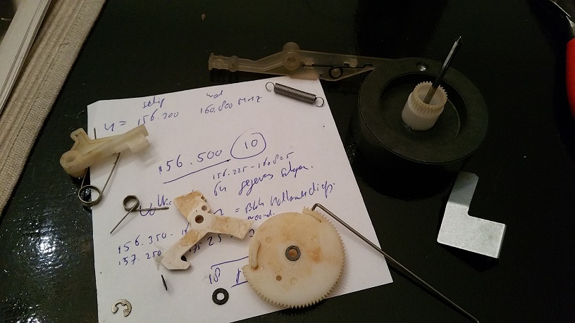

Ook loopwerk flink aan toe, niet spoelen, slaat steeds af door tellerwerk.
Daar zit ook de puls opnemer op voor indicatie dat band draait.
Bleek nóg een klein tussen snaartje te zijn.
Deze tussen opwikkelspoel en tussen-asje.
Fast spoelen middels 2e motor bleek tussenwiel vast te staan.
Uit elkaar dat deck en bleek te bestaan uit rubberwiel, viltring, hardplastic topwiel voor aandrijving en der spoelen afhankelijk Rev of FF.
Een dikke veer drukte aan voor de vilt slip.
U begrijpt -dik haf uur gezocht naar weggesprongen veer....
Uren later draait deck C824 weer perfect.

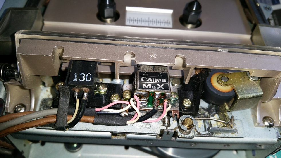

Mooie aan dit deck is is de monitor functie.
De kop bestaat dan ook uit Opneem én afspeel kop.
Dat is perfect voor mij om een test opnamen te maken.
1kHz er op, Monitor functie aan en strak op 0dB draaien.
(werkelijk is dan opnemen met iets van +3dB)

De REC-Play kop ->Nooit gezien bij een cassettedeck.

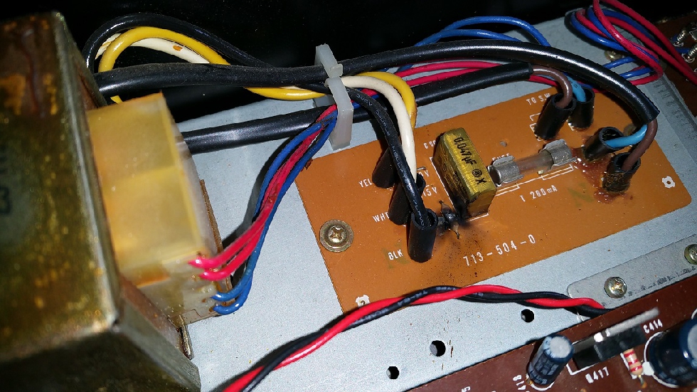

Tuurlijk fikte met een vlam dat netfilter, Ik HAD het kunnen weten.
Dacht gaat nog wel, doe ik straks wel.
Zat net met mijn hoofd in dat deck,, nu ja schrik niet zo hard meer van
ploffende en vlammende electronica:-D
TIP: WACHT NIET, Knip dat LOS -Hut stinkt nog na 3 uur.

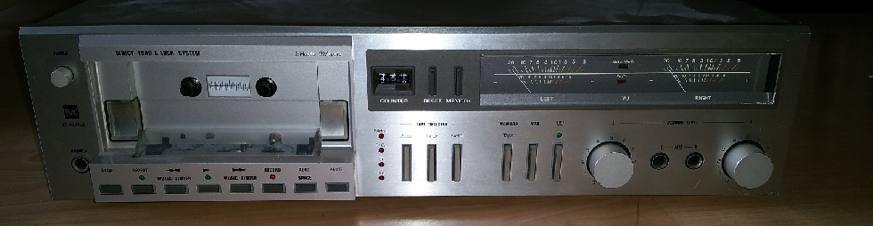

Erg mooi deck overigens:
Dual C824 Reparatie
