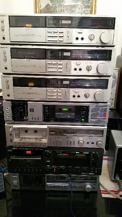

Het afregelen van cassettedecks blijkt toch een stuk lastiger te zijn.
-Graag tips en wijsheden waar ik fouten maak of de decks fout zijn.
Ik zie na 3 dagen afregelen het niet meer zitten|-(
Zie 3 stuks filmpjes welke ik gemaakt heb en verbaas je over de uitkomst.
Bedenk dit is nog maar verschil tussen 3 decks, laat staan over meerdere decks
welke ik heb.
Zie foto van stapeltje decks en is nog niet eens alles...
Mis nog de Akai GXC-715D, Nacamichi BX-1 en de Philips N2510,2521.
Heb er nog meer maar die hebben geen Vu-meters of zijn zo oud enz.
Nog poging gedaan met mono deckje N2228 maar daarvan is de wiskop heen.
(deckje heb ik nieuw gekocht in 1978)

Nu Heb ik de Akai GXC-735D aangemerkt als het juiste deck voor referentie daar
dit deck zonder afregeling reeds een 0dB opname ook 0dB afspeelt.
Vervolgens deck Technics M206 de Vu meters, met opgenomen 0dB tape van de 735D,
op 0dB afgeregeld.
Vervolgens de M206 opname level zo afgeregeld dat dit deck zelf! keurig 0dB afspeelt.
Het blijkt dan dat in andere decks daar weer verschillen in zitten.
Zie voorbeeld met de Akai GXC-65D.
Tape 0dB er in (die op de andere decks 0dB afspeelt)
Vu meters tijdens afspelen op 0dB afgeregeld.
Eigen opnamen gemaakt, de Rec-instelpotmeters zo afgeregeld dat een 0dB opname op dát deck ook 0dB afspeelt.
Stop ik die opname in een ander deck, klopt er geen snars van.
In een film in 3 delen toon ik de verschillen.
Je zou verwachten dat een tape die afspeelt op een ander deck en daar dan 0dB
aangeeft, je vervolgens met dat deck een 0dB opname maakt je terug
in deck 1 ook weer die 0dB tegen komt.
Helaas is dat niet het geval.
Het verschilt per deck of die verschillen groot of klein zijn.
Over 1dB verschil welke nauwelijks hoorbaar is gaan we niet zemelen.
Wel als dat tegen de 3dB of meer is.
Tevens gebruik ik een nieuw uit de verpakking gerenommeerd merk tape Type I (TDK D60).
Het blijkt overigens dat die tape op momenten wat kan zwalken in dB.
Dus goed opletten tijdens afregelen op die zwalkende tape.
Ook daarom gebruik ik een zelfde stukje tape om de verschillen goed te bemerken.
OUTPUT levels ook gemeten en zijn bij 0dB zowel bij opname als bij weergave op
de Line-out gemeten en zijn ca 580mV.
Dus maak ik een opname en geven de Vu meters 0dB aan, meet ik op de uitgang 580mV.
SPeel ik 0dB af meet ik ook weer ca die 580mV.
Het zilveren deck, Technics M206 een opname gemaakt op 0dB.
Dit deck speelt zijn eigen opname vervolgens ook 0dB af.
