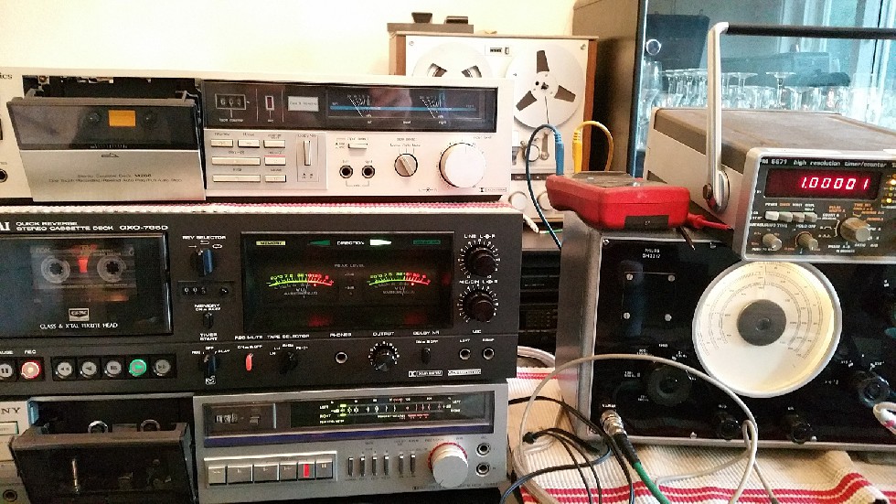

Opname prachtige 1,00001kHz sinus toon.
Overigens als die GM2317 een uurtje aan staat is deze stabiel als wat.
Verloopt maar een pietsje op de 10de Hz, mooi hoor van zo'n oud ding.
Ik beweer niet dat die 0dB ook werkelijk 100% 0dB is.
Maar als ik daarmee de afspeel niveau op de andere decks af regel en
vervolgens opname niveau op dat level afregel, zou je toch verwachten dat ieder
geval gelijk moet zijn.
Dat dat onderling een 1dB afwijkt ach het zal, maar zo veel...
EN ja de zaak is gedemagnetiseerd.
En nee er is mechanisch niet aan de kopafstelling gewijzigd.
