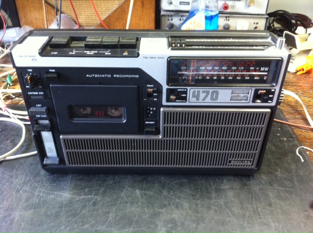

Ik ben bezig met een Philips 22ar470 radio cassettespeler.
![[image]](images/uploaded/201606270835205770c9287890a.jpg)
Na alles schoongemaakt te hebben speelde de cassette weer prima.
Maar na een kwartiertje stopte deze er plotseling mee.

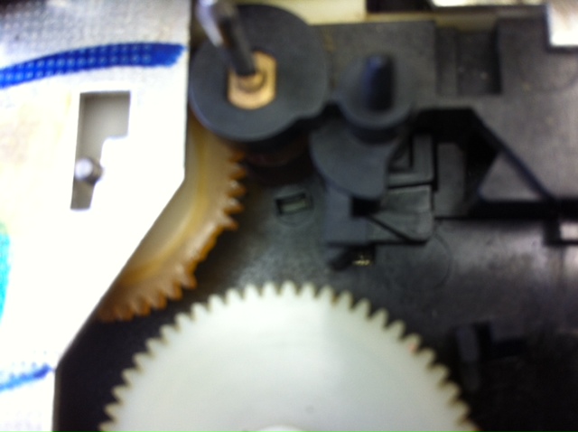

Nu blijkt er van een tandwieltje een aantal tandjes afgebroken te zijn.
![[image]](images/uploaded/201606270835455770c941e51fa.jpg)
Het hele wieltje is nogal teer want de overige tandjes kun je er zo van af breken door ze maar aan te raken met een pincet.
Is dit een bekend verschijnsel en is zoiets nog aan te komen.
Origineel of replica?
Het betreft het tandwieltje wat tussen de capstan en de slipkoppeling zit.

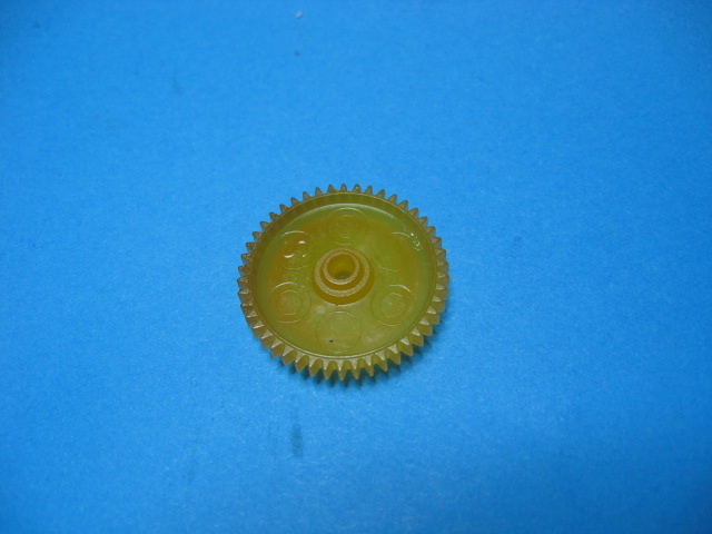

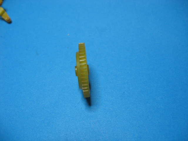

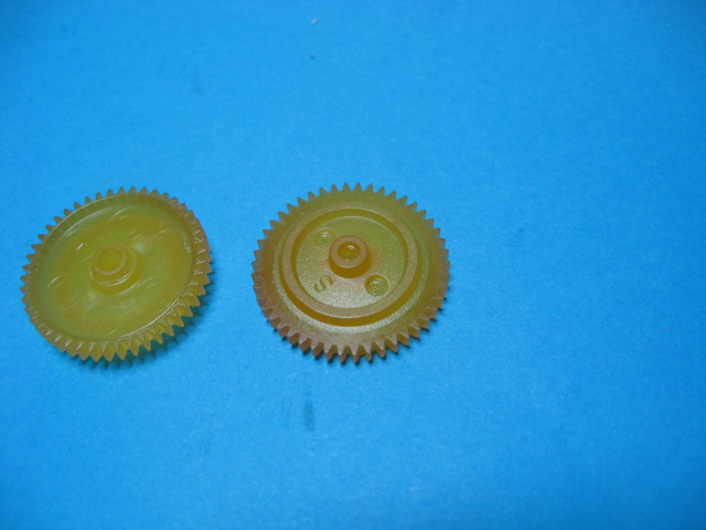

, Enschede, 27-06-2016, 17:43 (3589 dagen geleden) @ pe1dpf
Ik kan zo niet beoordelen of dit de juiste is
maar heb deze liggen en is 24mm.diameter.
![[image]](images/uploaded/2016062719421657716578d9777.jpg)
![[image]](images/uploaded/201606271942385771658eabec0.jpg)
![[image]](images/uploaded/20160627194256577165a0eff8d.jpg)

Hallo Willem,
Het is niet precies de zelfde maar de diameter klopt wel
Dus ik kan het wel proberen.
Volgens mij past deze wel.
