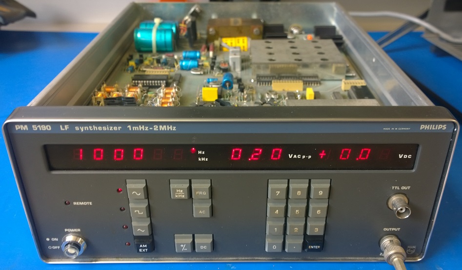

Een leuk cadeau gekregen van een collega. Twee Philips PM5190
functiegeneratoren uit de jaren 80. Best luxe dingen met een
microprocessor aangestuurd. Je kunt de frequentie, spanning
en DC offset zo intoetsen.

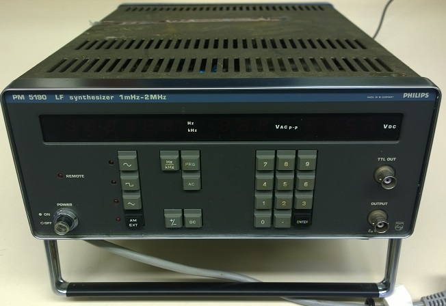

Bij de ene was het netfilter opgerookt. Bij de andere lag de
netzekering er uit. rara... Jep ook netfilter :-D

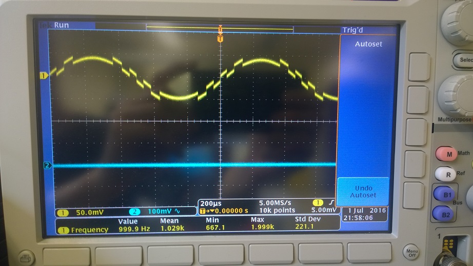

Maar de andere generator vertoonde een wel heel leuk signaal.
Deze fout moest haast wel met de DA-conversie te maken hebben.

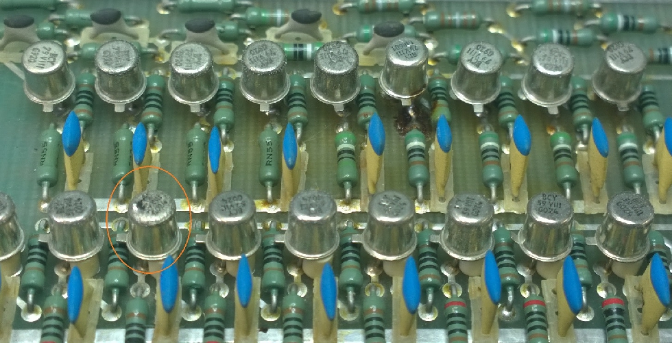

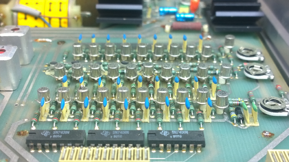

Het leuke is dat de DA-converter geheel discreet is opgebouwd.
Een snelle meting leerde dat één transistor stuk is.
Er lijken op de transistorbehuizingen ook wat whiskers te groeien.
Meting toonde echter aan dat het geen interne sluiting is maar
dat de transistor onderbreekt op de be overgang. Wel apart...
Nu nog eens zien om aan zo'n BCY59 te komen.
Helaas is de bruine behuizing rondom plakkerig. Het lijkt dat het
aan het vergaan is. Iemand ervaring mee om dat op te kuisen?
Het lijkt een soort rubberlaagje om de behuizing...

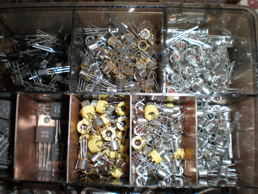

Die BCY59, daar heb ik wel 100 van. (rechter boven bakje)
Je krijgt er 10 gratis van me.

Geweldig Gerard:) hoe de een de ander helpt.
Philips PM5190
door Roland Huisman @, Zwolle, 02-07-2016, 22:24 (3583 dagen geleden) @ Hans van Kampen
Ja inderdaad, super! :-) :-) :-)
Gerard, zie PM
