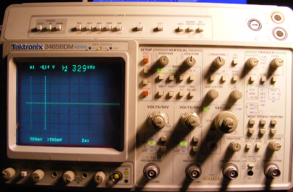

Een tijd geleden heb ik op de VERON beurs in Rosmalen een Tektronix scoop type 2465BDM gekocht.
Het is wel een analoge scoop maar de aansturing gaat volledig met een microprocessor. Ook zitten er veel automatische functies in zoals frequentie/perioden/puls-pauze verhouding metingen. Ook effectieve of gemiddelde waarde meting. Kortom veel extra functies die mogelijk zijn door gebruik te maken van een microprocessor.

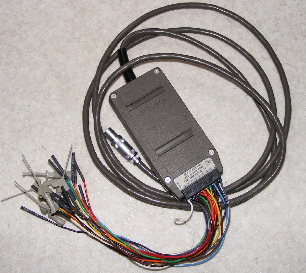

Een andere mogelijkheid is het gebruik van een woord herkenning- probe. Deze probe heeft 8 ingangen . Je kan dan op een bepaald e combinatie van 8 bits de scoop laten triggeren.
Bij dit type is ook een volledige universeelmeter ingebouwd met zeer hoge specificaties.

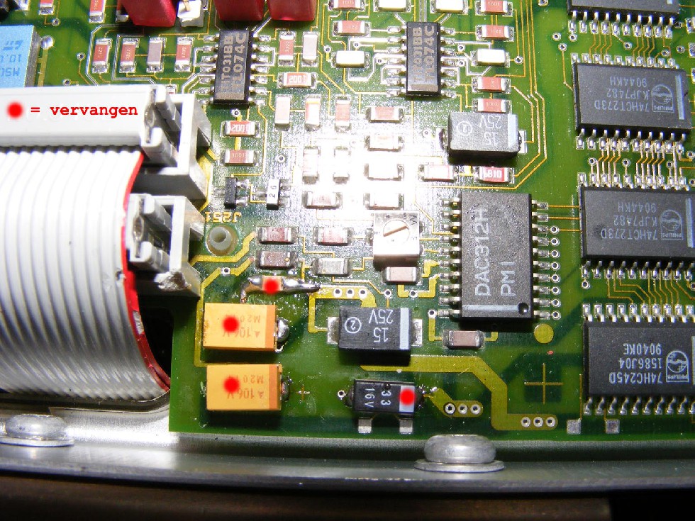

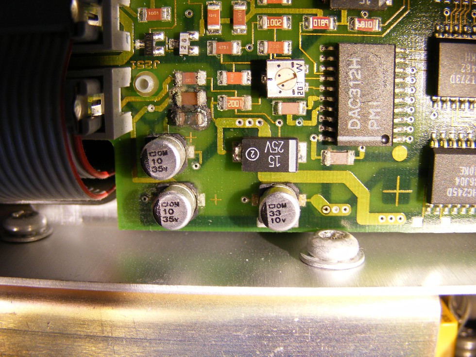

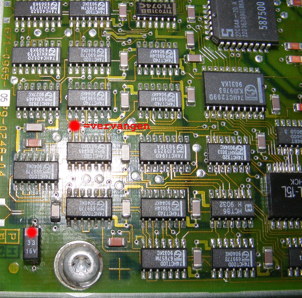

De eerste was een aantal smd elco’s op het zogenaamde control board die zouden kunnen gaan lekken.
De tweede was het gebruik van RIFA condensatoren in de voeding. En zoals bekend ploffen deze condensatoren vroeg of laat uit elkaar.

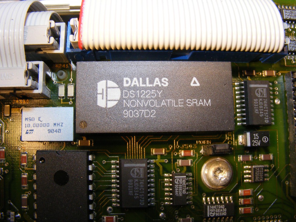

De derde was het geheugen IC van deze scoop. In deze scoop zit een zogenaamde SRAM van 8K bytes. Afhankelijk van het serie nummer zijn er verschillende uitvoeringsmogelijkheden .
Er zijn type waarbij de SRAM gevoed wordt met een externe Lithium batterij.
Er zijn type geheugen ic’s die geen batterij nodig hebben.
En er zijn type die een geheugen IC hebben waarbij de batterij is ingebouwd meestal van het merk DALLAS.
Bij de type met een externe batterij zijn er geen problemen de batterij kan je makkelijk vervangen en voor de tijd dat de batterij uit de houder is, staat er nog een geladen elco over het IC.
Het grootste probleem is de uitvoering van de SRAM met ingebouwde batterij.
Dit IC is van het merk DALLAS type DS1225Y.
De batterij wordt gegarandeerd voor 10 Jaar. In mijn scoop is dit ic al 25 jaar oud.

Als eerste gekeken naar de voeding en (gelukkig) daar waren de RIFA’S al in vervangen.

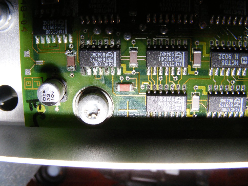

Het tweede probleem was bij mijn scoop ook aanwezig. Er zaten inderdaad totaal 4 SMD elco’s op de print en deze hadden allemaal gelekt. En daardoor waren de componenten in de omgeving aangetast en zelfs een stuk printspoor was verdwenen.
Dit zijn allemaal voeding ontkoppel condensatoren dus je merkt dat niet direct in de werking van de scoop.
Op internet zag ik wel dat sommige alle aangetaste componenten hadden verwijderd. Maar dat heb ik niet gedaan. Daar waar dit kon is alle troep er af gehaald en is gekeken of het SMD onderdeel beschadigd was. Daarna heb ik voor zover je kon meten de onderdelen gecontroleerd op waarde.
Ook de print is met thinner schoon gemaakt en daarna veel gepoetst met wattenstaafjes.
Uiteindelijk was één SMD condensator niet te redden en er was ook een stukje printspoor weg. Dit is hersteld door nogal “dik” te solderen zie foto. De SMD elco’s zijn vervangen door SMD tantaal condensatoren.
Nu het laatste probleem het geheugen. En inderdaad bij mijn scoop zat dus het DALLAS ic met de ingebouwde batterij. Dit geheugen ic zit ook nog gesoldeerd met 28 pennen (dus niet in een voet).
Voor het uitsolderen had je in ieder geval een goede desoldeerbout nodig. Zeker als je rekening houd met dat je bezig bent aan een geheugen ic dat op zijn laatste beentjes loopt.
Ik had geen goede desoldeerbout maar uiteindelijk heb ik er nu zelf één samengesteld zie eerder verslag op dit forum.
Nu de aanpak en voorbereiding om het SRAM geheugen IC te vervangen .

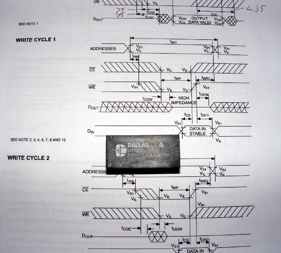

De eerste mogelijkheid is dus vervangen door een nieuw DALLAS IC type DS1225Y . Maar op internet zag ik veel verhalen over de productie datum. Hoe oud is het IC als je hem nieuw koopt. Want ook als je hem niet gebruikt dus zo uit de winkel dan is de batterij al aan het ontladen. Ook was er twijfel of je wel een goed exemplaar kreeg. Kortom er waren bij een aantal “slachtoffers” veel problemen van niet werkende nieuwe ic’s.
Er was een goed alternatief en dit was het FRAM ic type FM1608. Dit IC had dezelfde penaansluitingen. Ook dezelfde interne data structuur en ook de timing diagrammen zoals CE WE kwamen aardig overeen. Een FRAM heeft geen batterij nodig voor het bewaren van de informatie.
Er was echter één verschil en dat was bij het schrijven van data naar het IC.
Bij het originele IC kon je de Chip Enable (CE) constant laag houden en dan door het aangeboden adres te veranderen werd de data die er dan stond geschreven in het ic. Dit bevorderd het sneller kunnen schrijven.
Bij de vervanger, de FM1608 dus, moest voor iedere schrijfactie de CE eerst weer hoog worden en daarna weer laag.

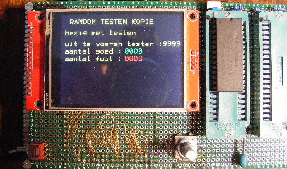

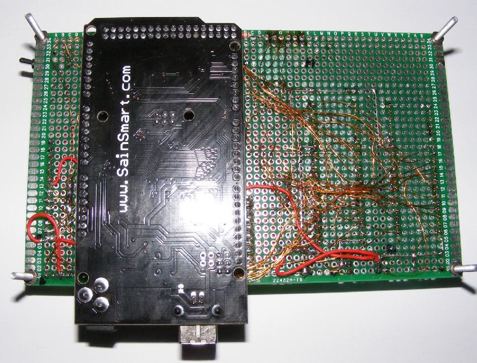

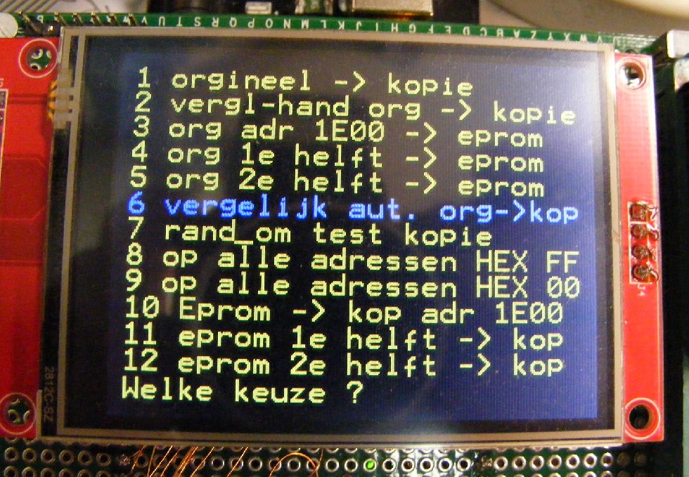

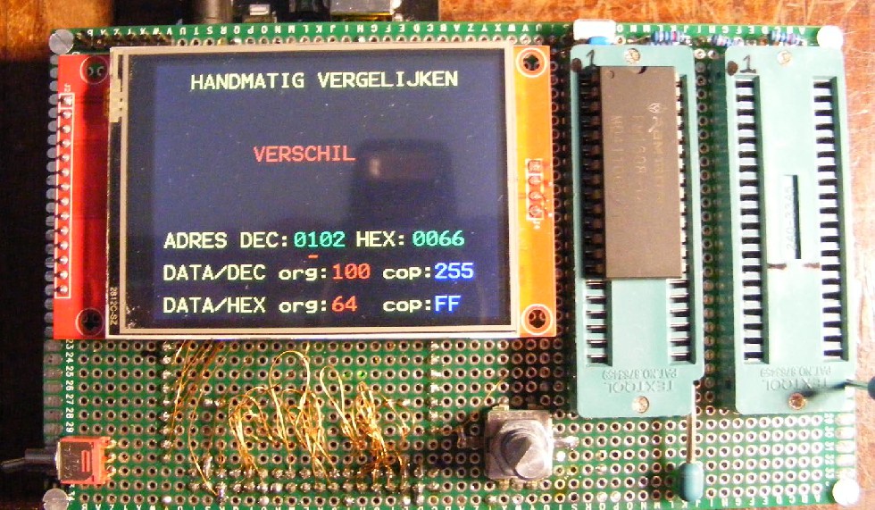

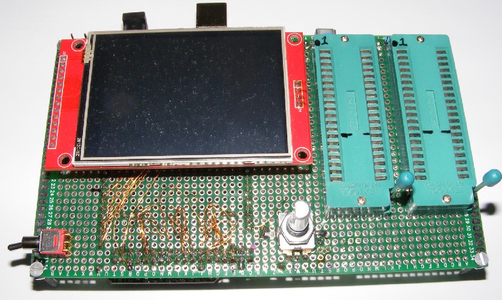

Uiteindelijk heb ik besloten om zelf een programmer te maken die specifiek voor de SRAM DALLAS type DS1225DY en de FRAM type FM1608 geschikt was.
Er is gebruik gemaakt van een Arduino Mega processor en het programma is in Basic (Bascom van MCS) gemaakt.
De programmer is uitgevoerd met twee Textool voeten. In één kan uitsluitend gelezen worden dus daar komt de oude DALLAS ic in. In de tweede Textool voet komt de kopie dus de FRAM type FM1608. In deze voet kan gelezen en geschreven worden. De adres lijnen 13 stuks staan parallel op beide voeten. De 8 data lijnen gaan per voet naar de processor. Ook de besturings lijnen CE/WE/OE gaan per voet naar de Arduino. De gemiddelde snelheid voor schrijven/lezen is volgens de fabriekspecificatie is ongeveer 250ns. Deze snelheid is dus makkelijk te halen met de AVR processor die op de Aduino print zit. Ook is nog een rotary encoder aangesloten waarmee alle functies kunnen worden opgeroepen. Daarvoor zijn ook 2 poorten nodig. De as van de rotary encoder is een drukknop en dat is dus ook een poort. Totaal zijn er dus inclusief het display aansturing 44 poorten in gebruik. Ik heb een hekel aan het maken van printen en doe alles met gewone bedrading je hebt snel resultaat en bij fouten kan je die makkelijk herstellen.
In China waren 4 gebruikte FRAM ic besteld om te kunnen experimenteren.
In de programmer moeten alle mogelijkheden aanwezig zijn voor het geval dat er iets mis zou gaan met de uilezing van het origineel.
Er was een mogelijkheid om met de (nog) werkende scoop via een service menu alle
ijk data op te roepen. Deze 512 bytes ijkdata zijn met de hand eerst opgeschreven in een Excel sheet. Daarna is deze data opnieuw gelezen door mijn vrouw. Hierbij zijn 3 fouten gevonden.
Deze Excel sheet is via Excel geconverteerd naar een BIN-file. Zo had ik in ieder geval de meest belangrijke data van deze scoop beschikbaar. Ook was bekend op welk adres (in dit geval 1E00) de start in het geheugen ic. Dus als het lezen van het origineel fout zou gaan dan kon altijd deze data op een andere ? manier nog in de FRAM geschreven worden.
Ook als alles goed zou gaan dan was het prettig als de gehele 8 K byte inhoud in een file bewaard kon worden. Uiteindelijk is dit gelukt door eerst de 1e helft via de Eprom die in de Arduino Mega zit te bewaren en daarna op te slaan als een BIN-file en dit zelfde ook te doen voor het tweede deel van het origineel.
Uiteindelijk heeft de programmer veel mogelijkheden gekregen welke ook eerst allemaal uitgetest zijn op de 4 gebruikte FRAM’s.
Met een rotary encoder kan een menu regel gekozen worden deze regel veranderd dan van kleur. Daarna druk je op de as van de rotaty encoder en wordt de opdracht uitgevoerd. Er zit nog een schakelaar links onder hiermee breng je de programmer weer naar het hoofd menu.
In het menu kan ook gekozen worden voor een FRAM test je kan dan maximaal 9999 testen uit voeren waarbij de originele data bewaard wordt, er wordt dan een random getal geschreven op alle 8K adressen. Deze random data wordt weer gecontroleerd en daarna wordt de originele data terug geschreven en gecontroleerd. Zo kan je in ieder geval de nieuwe FRAMS controleren op degelijkheid.
Nu dit alles werkte was het moment aangebroken om de oude SRAM met de desoldeerbout er uit te halen. Tot mijn verbazing ging dit eigenlijk zeer gemakkelijk. Nu kwam het spannende moment . Met de programmer is via het de menu keuze een kopie gemaakt van het origineel. Hierna is nog een kopie gemaakt en deze twee kopieën zijn weer via de programmer met elkaar vergeleken. Er waren geen verschillen dus dat zag er al veel belovend uit.
In de menu keuze van de programmer staat ook een keuze voor vergelijken met de hand via adres stap voor stap . Je kan dan via het drukken op de draai as van de rotary encoder eerst kiezen welke stap grote je wil maken. De stap grote wordt in het display aangegeven met een underscore onder het adres. De data van het origineel en kopie verschijnt dan in HEX en Decimaal.
Omdat de data van adres 1E00 tot 1FFE op papier bekend was kan gecontroleerd worden of deze data ook werkelijk in de kopie stond. En ook dat klopte kortom ik had een kopie in FRAM die volledig overeen komt met het origineel.
De laatste stap was nu deze kopie in de nieuw gesoldeerde voet zetten in de scoop. Als er maar iets fout zou gaan dan komt er een error/checksum melding. Ook dit was veelvuldig te lezen bij reparateurs op internet. In mijn geval ging alles goed er kwamen geen foutmeldingen en de scoop werkt normaal/goed.
Ook de ijkdata die via het service menu kan worden opgeroepen is gelijk aan de data die eerder met de originele SRAM is opgeschreven.

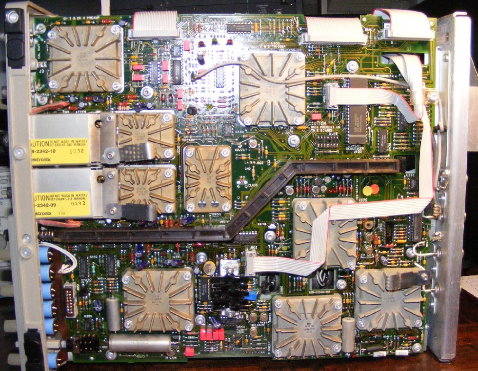

Hier nog een totaal overzicht van de binnenzijde .

Ze zijn wel compatible met een EPROM, dus met een EPROM lezer/schrijver kan je uitlezen, kopïeren. (juist het compatible model EPROM opzoeken ) Nu ja,je hebt je eigen lezer/schrijver gebouwd. nog beter natuurlijk :-)
betreffende die SMD elcootjes. Niet alle merken gaan lekken. kwestie van het juiste te vinden :-)
groeten
Kris
Hallo Kris,
Voor wat betreft het inschakelen van de interne batterij. Dit zou bij latere type zo zijn uitgevoerd. In de geheugenchip zit ook een spanning controller. Die schakelt de werking naar buiten toe ook af als er een te lage spanning is. Het geheugen kan dan nog bewaard blijven. Maar er zijn dus ook type die de eerste inschakeling absoluut niet hebben. Ook deze wijsheid komt van de diverse blogs en of dat weer waar is ?
Voor wat betreft de Eprom als vervanger: Ik denk dat een Eprom toch veel minder schrijf acties aan kan. En ook zijn Eproms meestal trager.
Voor wat betreft de lekkende Elco's: Je zegt dat er ook zijn die niet lekken en dat dit een kwestie is van de juiste vinden.
Dat is dan van toepassing voor de leverancier van het apparaat. Want als gebruiker weet ik niet welke onderdelen er zijn toegepast. Ook als ik zelf een SMD elco ga kopen dan zie ik in de specificaties nergens iets staan over lekken.
En ze zien er ook allemaal, ongeacht de leverancier, hetzelfde uit. Ik zou niet weten welke SMD elco's nu absoluut lekvrij zijn. De ervaring van andere reparateurs is dus ook : niet vervangen door elco's maar door tantaal condensatoren.

Elco's, SMD of gewoon, horen niet te gaan lekken.
Doen ze dat wel dan zijn er tijdens de productie ervan fouten gemaakt of is de elco verkeerd toegepast/opgeslagen ( omgevingstemperatuur ed. ).
Als je wilt vervangen dan zijn tantaal elco's een oplossing maar die dingen hebben wel andere eigenschappen.
Verder is tantalium een zeeer schaars metaal geworden waarbij de winning veelal ook nog gebeurt op een milieu onverantwoorde wijze. Het laatste door de landen waar dit wordt gewonnen.
Tantaal componenten worden door veel fabrikanten daarom niet meer gebruikt.
Net als elco's voor vervanging in een voedingselco geldt dat er goede exemplaren verkrijgbaar zijn. Een merk als Panasonic maar ook diverse andere hebben elco's die jouw en mij overleven.
De normale specificatie voor levensduur is echter meestal begrenst op 19 jaar.

Beste Loek,
ik had het niet over een Eprom als een vervanger, dat gaat gewoon niet omdat je geschreven data niet meer kan wissen (tenzij je er een UV lamp bijzet :-) ) maar enkel voor het uitlezen en programmeren van een nieuwe Dallas chip via een Eprom programmer.
Zoals hier door iemand anders beschreven lekken de Panasonic SMD elcootjes niet. (ze drogen wel evengoed uit met de jaren)
de levensverwachting van een smd elco is sowieso kleiner dan van een normale broer, gezien zijn geringe afmetingen (en dus weinig vloestofreserve)
sinds 2003 zijn er ook ceramische condensatoren beschikbaar die de SMD elco kan vervangen. ze zijn wat duurder, maar geen omkijken meer naar, en uitstekende ESR.
Ze gaan ook niet onverwacht in sluiting. (het grootste nadeel van tantaal) dewerkspanning is wel beperkt

Met ceramische condensatoren als vervanger moet je ontzettend uitkijken en vooral het datablad tot op de laatste letter doorlezen. Elk ceramisch materiaal heeft zo zijn eigen hebbelijkheden. Spanningscoëfficiënt, temperatuurcoëfficënt, frequentiecoëfficiënt, etc. Een condensator van 10u kan zich ook best als een condensator van 2u gedragen in een toepassing.
reparatie Tektronixscoop type 2465BDM
door Maarten Bakker ⌂ @, Haarlem/Delft, 05-07-2016, 02:46 (3581 dagen geleden) @ loek
Gewijzigd door Maarten Bakker, 05-07-2016, 02:51
Tantaal gaat weer op andere manieren ongewild stuk, vrees ik. Een rommelende, kortsluitende of ontploffende tantaal komt misschien ongeveer even vaak voor als een lekkende elco en een oorzaak is ook niet altijd aan te wijzen. Tegenwoordig tref je vooral in computers vaak polymeer-elco's aan met een vast electrolyt (Sanyo OSCON is een van de pioniers), en je kunt al jaren vaste aluminiumcondensatoren krijgen. Philips zette die ooit op de markt als goedkope en betrouwbare tegenhanger voor tantaal. Ze gingen ook wel eens in sluiting maar toch veel minder vaak.

Heb zelf een 2465, die is nog zonder lekkende smd caps of ICs met ingebouwde/losse batterij. In plaats daarvan een vroege eeprom (earom).
Ik heb de rifa's in de voeding vervangen, maar ook alle elco's. Die begonnen ook slecht te worden. Een B versie is natuurlijk een stuk jonger, maar ook hier zal je een keer moeten gaan vervangen.

Hallo r2d2,
Ik heb nog wel overwogen om ook alle Elco's in de voeding te vervangen. Maar uiteindelijk besloten om dit niet te doen. Als er RIFA condensatoren hadden ingezeten dan moest de voedingsprint toch gedemonteerd worden. En dan had ik het wel gedaan. Ook de spanningen klopte en er zaten geen rimpels op boven de tolerantie. Een goede indicator is ook nog als de tekst op het scherm staat te wiebelen. Maar dat is ook niet het geval. Ik denk dat deze scoop mij wel overleeft met de oorspronkelijke elco's.

"De tweede was het gebruik van RIFA condensatoren in de voeding. En zoals bekend ploffen deze condensatoren vroeg of laat uit elkaar."
Ik las dat als dat je deze had vervangen. In mijn exemplaar zaten er een aantal in de voeding. Al ben ik de hoeveelheid even kwijt; ik heb toen een 2465 en 2430A min of meer tegelijk gedaan. Zeg maar een stuk of wat ;-) Geen idee of ze nog in de B werden toegepast.

Hallo r2d2,
Ik heb de voeding niet losgehaald maar door alle printen heen kon ik zien dat er op de plaatsen waar volgens foto's van andere RIFA's zaten. Ik zag ze niet wel een condensatoren rood type. Ik heb dus de opdruk en de solderingen van deze condensatoren niet kunnen bekijken.
Wat wel opviel dat de "weg naar de voeding toe" alle schroeven wat losser zaten. Dus mogelijk is dit al eens eerder door iemand hersteld. De scoop heeft tot de verkoop gestaan bij Estec.

door paul-jean @, Nieuwegein, 04-07-2016, 20:39 (3582 dagen geleden) @ loek
Beste Loek,
Wederom heb je een groot project met succes afgerond. Mijn complimenten!
Zelf een programmer bouwen: daar is moed voor nodig (en veel technische kennis).
