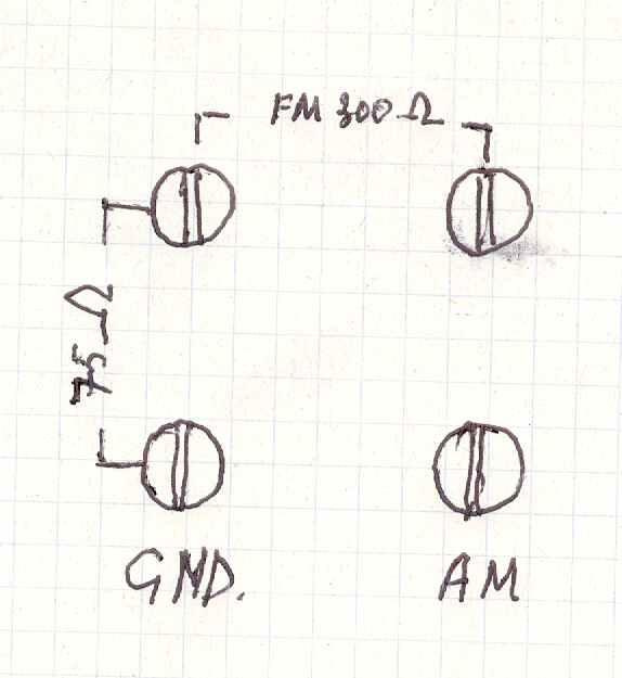

Beste forumleden,
De Kenwood KR-6340 speelt tamelijk goed op FM met een draadje van +/-1 meter aan een van de FM antenne klemmen.
Is er een mogelijkheid om via deze klemmen (zie bijgevoegde tekening)de kabel-
distributie aan te sluiten zonder brokken te maken?
Zo ja wat moet er tussen deze klemmen en de kabel?
Vriendelijke groeten,
Marc

Hallo Marc,
Er hoeft helemaal niets tussen, de kern van de coaxkabel aansluiten aan het schroefje links boven en de afscherming van de coaxkabel aan de klem links onder.
Groeten .... Hugo Sneyers

door ruudtx @, Utrecht, 18-07-2016, 17:07 (3567 dagen geleden) @ Marcvdv
Coax is 75 Ohm, een losse anttenne is meestal 300 Ohm.

door Roland Huisman @, Zwolle, 18-07-2016, 21:49 (3567 dagen geleden) @ Marcvdv
Als je dot netjes wilt doen gebruik je een antenne aanpassing.
Je coax systeem is 75 Ohm en de ingang van de Radio 300.
http://www.allekabels.nl/nieuwe-producten/7184/1089820/fmlmk-radiofilter-240300-ohm-coax-75-ohm.html
Je kunt de manier van Hugo eerst proberen maar optimaal is dat zeker niet.
Schade geeft het ook niet dus proberen kan altijd.
Groeten, Roland

door Doeve @, Borgercompagnie, 18-07-2016, 21:53 (3567 dagen geleden) @ Roland Huisman
Lees nou even goed! op de aansluiting staat duidelijk wat de 75 ohm en wat de 300 ohm aansluiting zijn.

door Roland Huisman @, Zwolle, 19-07-2016, 06:38 (3567 dagen geleden) @ Doeve
Wha! je hebt helemaal gelijk! Excuus was al laat.
