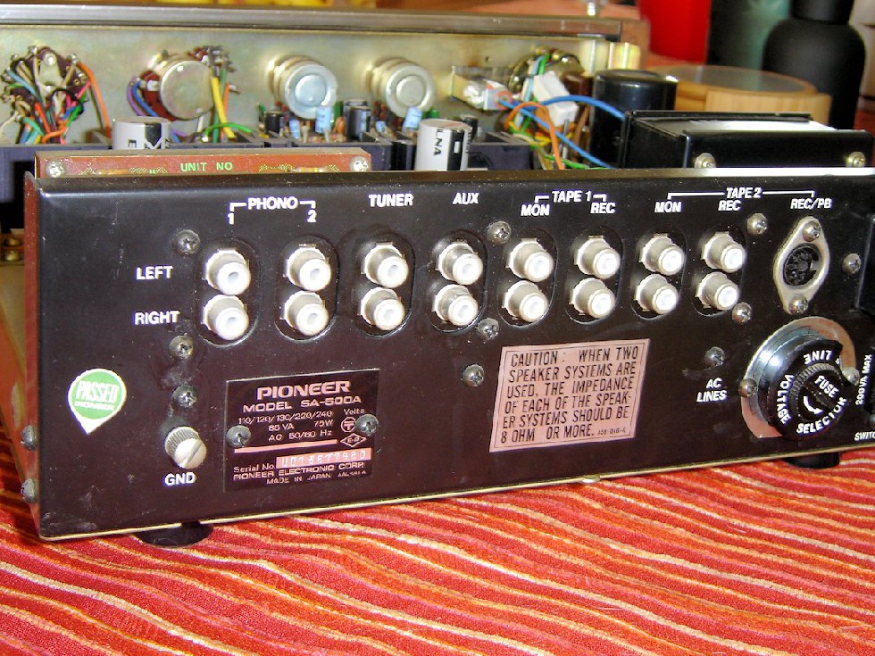

door Mohawk ⌂ @, Ter Apel, 28-07-2016, 21:45 (3557 dagen geleden)
Item: vintage amp.
Klacht: geoxideerde tulpdelen achterzijde.
Vraag: hoe 't best te reinigen zonder veel natte troep......
M.v.g. Wim

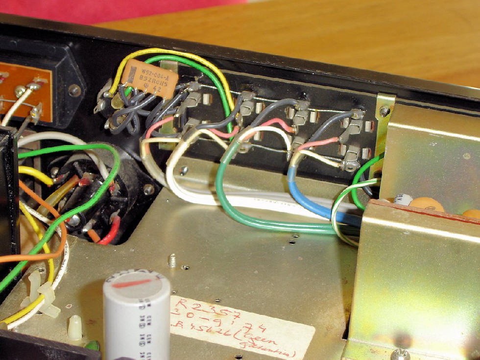

door Dave @, Omg. Leiden, 29-07-2016, 22:17 (3556 dagen geleden) @ Mohawk
Je vraagt om hoe te reinigen maar toch wil ik je een andere suggestie aan de hand doen.
Wellicht is het mogelijk om de chassisdelen te vervangen door nieuwe met behoud van de misschien aanwezige pertinax entreeplaat.
Een foto zou ons hier meer duidelijkheid over kunnen verschaffen.
Ik zou dan proberen het oude geoxideerde RCA contradeel voorzichtig met een scherpe tang in stukken te knippen en te verwijderen.
Hierdoor wordt de bestaande opening niet groter en kan er weer een nieuw RCA contradeel in geschroefd worden.
De originaliteit blijft m.i. dan toch behouden en je bent voor een paar euro weer voorzien van een uitstekende signaaloverdracht.

Oxidatie
door Mohawk ⌂ @, Ter Apel, 30-07-2016, 14:49 (3556 dagen geleden) @ Dave
Chassis delen zitten met lipjes vast.
Deze versterker was indertijd een "budget" model.
Neemt niet weg dat er een mooi geluid uit komt,
vergeleken met sommige hedendaagse modellen.
Ik hou het maar op het zo goed mogelijk reinigen
van de te gebruiken ingangen en de HT uitgang.
Wordt een gebruiks apparaat!
M.v.g. Wim

door Ed van der Weele † @, Zeist, 30-07-2016, 15:00 (3556 dagen geleden) @ Mohawk
Die connectors zijn wel te poetsen. Bedrading lossolderen, bordje eruitschroeven, poetsen en schoonmaken en dan het bordje weer monteren.
De connectors vervangen is een andere mogelijkheid. Er is keus genoeg uit verschillenden modellen https://www.eoo-bv.nl/385-audio-cinch_tulp
Het hangt alleen af van hoeveel tijd en energie je er wilt insteken.
