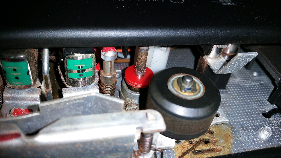

Is het normaal dat de bandtransportas (toonas) van een Philips N4422 er uit ziet als op onderstaande foto. Dat moet toch een keurig gepolierd asje zijn? (Aandrukrol wordt nog vervangen). Toestel ziet er voor de rest heel keurig uit.

Maak hem maar is netjes schoon met alcohol. Het lijkt op troep van een vergane band en een vergane drukrol.

, Sleidinge (BE), 25-08-2016, 21:29 (3529 dagen geleden) @ Hans PA0H
Dank je wel, Hans. Zo erg had ik ook nog nooit gezien vandaar mijn twijfel en vraag.

Bij dit soort vervuiling helpt aceton beter !

Dat is niet verstandig met die kunststof ringen die aan de toonas vastzitten. Die lossen gegarandeerd op in aceton.
Gewoon poetsen met een zachte doek gedrenkt in alcohol of brandspiritus.

helemaal correct, niet aan beginnen alleen aceton gebruiken als er geen kunststof in de buurt is!
lijkt me overigens toe dat de aandrukrol ook aan vervanging toe is

Het bruin is puur wat band stof.
Het grove structuur is origineel!
Dus enkel wat reinigen, deze as hoort niet glad te zijn.
Beter grip.
Als je goed kijkt, en dat moet je altijd doen bij twijfel.
Dan zie je boven en onder glanzend,
vervolgens diep grijs grove structuur
dan volgt je zwart bruin vervuiling van de banden.
Dus grove licht grijze structuur is origineel.

Lichtgrijs en stroever ok , maar een capstanas met een voor het blote oog zichtbaar grove structuur ben ik nog nooit tegengekomen .
Als een as èrg vervuild is ben ik ook niet bang om er met een ijscostokje en wasbenzine op los te gaan . Zelfs al een paar keer uit pure noodzaak met èrg fijne korrel watervast schuurpapier plus benzine aan de gang geweest, zelfs daarmee ben je nog wel eens een half uur of meer bezig . Die assen zijn zo onmogelijk hard dat je ze niet zomaar even beschadigd .

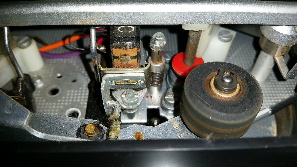

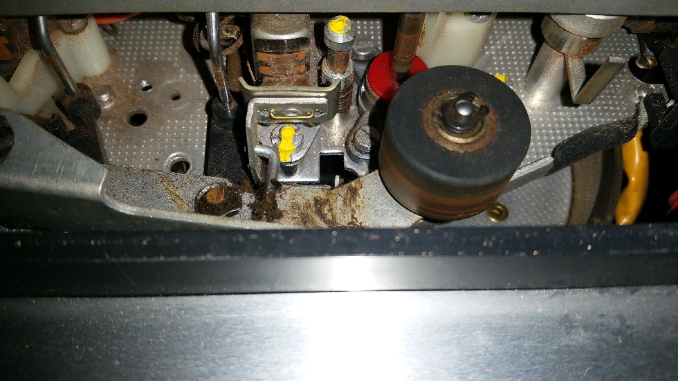

mijn 4416.4502 en 4504 hebben dergelijke
toonas

Lijkt mij oxidatie van de as,gaat heel goed met een drupje olie en een metalen pannensponsje.
In meerdere Philips videorecorders zat ook zo'n enigzins geruwde toonas,het geruwde deel blijft heel mooi bij het reinigen met olie en pannenspons.
Als het er af is nog even de olieresten met alcohol verwijderen.
