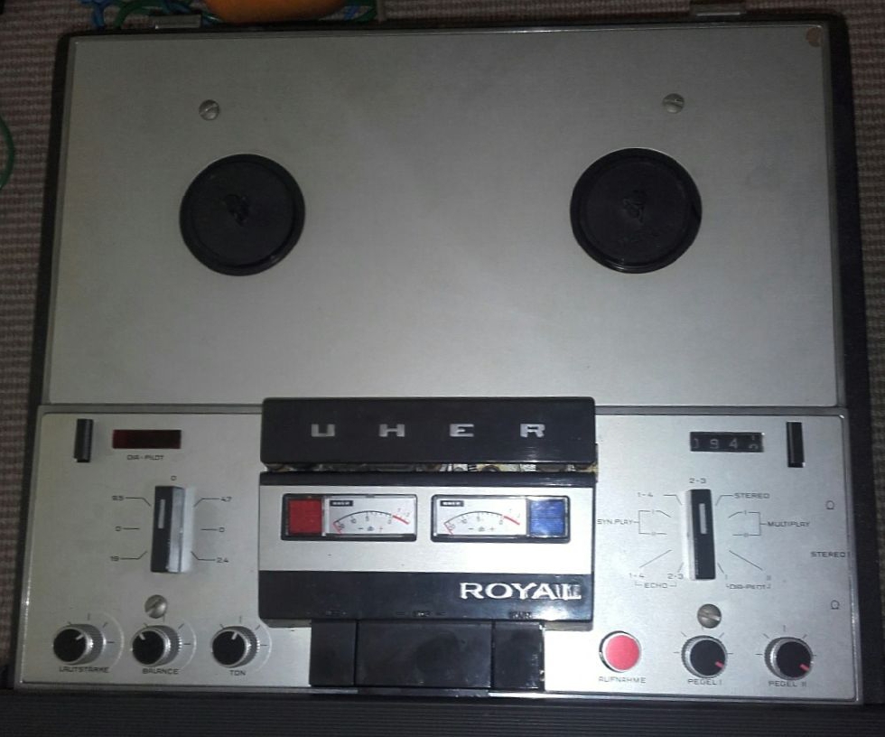

Hallo Transistorvrienden, ik hoop dat ik hier on topic ben.
Kreeg laatst de bandrecorder van mijn overleden oom die dirigent bij een orkest was.
Een Uher 784 E royal.
![[image]](images/uploaded/2016092019025357e16bbd9d0bd.jpg)
Er zijn een aantal bespeelde banden bij.
Nu blijkt dat alleen de motor werkt.
Er gaan geen lampjes branden, er komt geen geluid uit, kan niet opnemen de vu meters doen niets. Heb twee zekeringen kunnen vinden, deze zijn goed.
Heb een schema gevonden:
http://oldradio.tesla.hu/rajzok/magno/uher%20royal%20782-784%20angol-nemet.pdf
(hoop dat de link werkt)
Wie heeft tips, bij voorbaat dank,
Anjer.

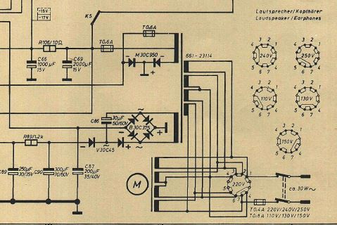

Hallo Anjer,
Het lijkt een voedingsprobleem; meet eens of je wel gelijkspanning op de afvlakcondensatoren hebt (zie plaatje hierboven)
Uher 784 E
door Anjer, 21-09-2016, 17:23 (3502 dagen geleden) @ Leo Snoeren
Hallo Leo, dank voor de tip!
Over C89 meet ik 30 V dc. dit zou volgens het schema goed moeten zijn.
Tijdens het meten van C65 gingen er lampjes branden!
De zekering die daar in de buurt zit maakte geen goed contact.
Je had dus gelijk dat het in de voeding zat!
Ik ga nu dit in orde maken en testen.
Het apparaat is trouwens heel mooi gemaakt.
Anjer.

Uher 784 E
door Leo Snoeren
, Dongen, 22-09-2016, 06:58 (3502 dagen geleden) @ Anjer
Hallo Anjer,
Zekeringen willen wel eens wat geoxideerd zijn. Ze zijn dan wel in orde, maar maken geen goed contact......
Veel plezier met de recorder, mooi ding!
