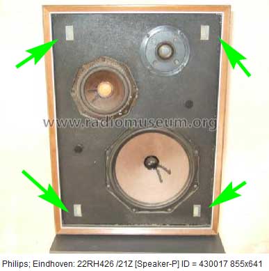

Van de luidsprekerbox Philips 22RH426 zie ik op internet diverse foto's zonder het zwarte stoffen frontje, bv hier bij RMorg.
Maar wat is de manier om dat frontje er netjes af te krijgen?
Kun je gewoon met de punt van een schroevendraaier de rand opwippen?
En waar moet je dan beginnen?
Of moet je eerst ergens verborgen schroefjes losdraaien?

Zijn die rechthoekjes niet stukjes klittenband?
Zo zitten de frontjes van mijn Sansui boxen tenminste vast. Een schroevedraaier of een bankpasje ertussen en je wrikt het zo los.

http://elektrotanya.com/philips_22rh426_box5426_hifi_box_sm.pdf/download.html
Hier is het servicemanual te downloaden.
Tussen de aluminium rand en het doek iets scherps steken en voorzichtig opwippen (doek zit vast met een soort van klittenband)
Succes, Bram

door Gerard in Zeist ⌂ @, Zeist, 29-09-2016, 11:45 (3495 dagen geleden) @ Marbel
Wow! Zo makkelijk!
En ook nog een mooi manual!
Beide reagerende forumleden bedankt!
