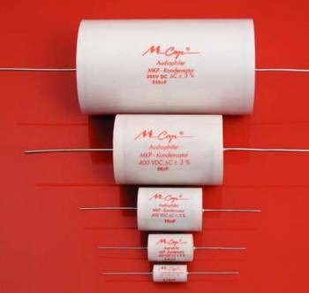

Bij luidsprekerfilters verouderen alleen de condensatoren.
met de revisie van B&W DM6 filters heb ik met succes MKP condensatoren toegepast, (geen bipolaire elko's!) de goedkope serie van Mundorf voldoet uitstekend.

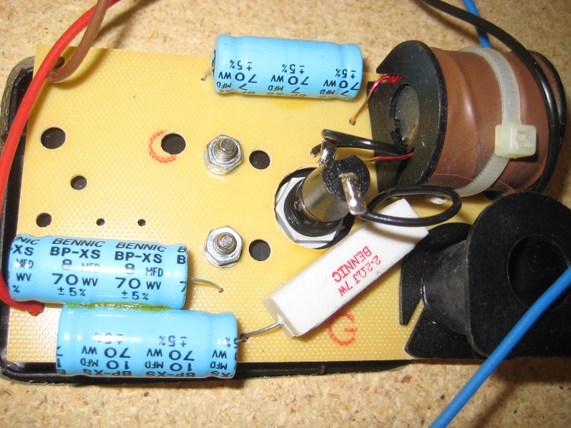

door lee @, Venlo, 04-10-2016, 13:13 (3490 dagen geleden) @ lee
De boxen zijn uit 1978 , volgens de stempel die er in staat, en ik heb mij laten vertellen (wijs laten maken) dat het niet verkeerd is om de elco`s te vervangen.
Wat het geluid betrefd, het klinkt niet echt helder, ook niet op een andere versterker.
Lee
Ter verduidelijking een foto van een filter.
Vraagje revisie B&W filters
door Goldline @, Oranjedorp, 04-10-2016, 13:47 (3489 dagen geleden) @ lee
Gewijzigd door Goldline, 04-10-2016, 13:50
Als het geluid je niet bevalt na revisie, kan je altijd die oude meuk er weer in solderen !:-)
Indien je voor bipolaire elko's zou gaan ,kijk dan bij Intertechnik of Visaton.

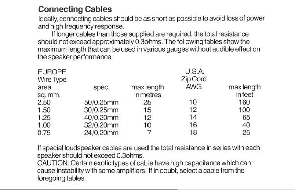

In veel winkels wordt luidprekerkabel verkocht die veel te dun is. Een stukje van zo'n kabel had ik nog liggen, die mat 0,5mm². (Dat is een diameter van 0,8mm)
Die had ik eerst aan mijn Sansui boxen zitten.
Die prullaria heb ik toen vervangen door kabels van 2 maal 2,5mm² (diameter 1,8mm), in de kleuren rood+zwart gewoon te koop in elke doe-het-zelf-winkel.
Het is een wereld van verschil.
door verbeek @, Zutphen, 05-10-2016, 17:49 (3488 dagen geleden) @ Ed van der Weele †
Gewijzigd door verbeek, 05-10-2016, 17:53
Bij de KEF boksen (jaren zeventig) zat een gebruiksaanwijzing met de te gebruiken draaddiameter, afhankelijk van de lengte:
Let ook op de waarschuwing die KEF geeft....
Gr. Paul
