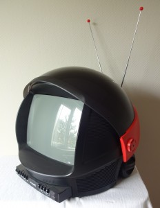

Heb sinds kort deze leuke tv echter de helft van de knopjes werkt niet .Heb de achterkant er al af .En de print lijkt er zo uit te moeten kunnen schuiven .Zit echter zo vast als een huis .Zie ik wat over het hoofd?hoop dat iemand het weet .Alvast bedankt gr ruud [image]

Als ik het goed heb zit er rechts vooraan een schroefje en aan de zijkant achter twee clips die de print vasthouden. Maar het is al 20 jaar geleden dat ik een Discoverer 14GR1220 open heb gehad.

Had de clips inmiddels gevonden had gehoopt dat de kleine schakelaartjes defect waren helaas daar mankeert niks aan .Zal eerlijk gezegd niet weten waar ik het dan moet zoeken .Jij misschien nog enig idee ?gr ruud

Met de scope controleren of ze gescand worden. Hangen waarschijnlijk gewoon aan de uP

De toetsjes worden gescand in een matrix, hangen inderdaad direct aan de uP.
Door te kijken welke wel en niet werken kun je wellicht uitvinden welke pinnen van de uP die toetsen gemeenschappelijk hebben en daar even goed naar kijken.

Staat hij niet in de hotel mode??

Werkt nu goed wist niet dat dat op deze toestellen kon .Weer wat geleerd :)
