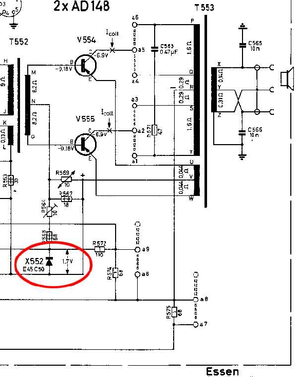

Het juiste schema heb ik (nog) niet gevonden, maar wel een radio uit dezelfde periode.
Hier wordt een seleniumdiode gebruikt als stabilisering voor de basisspanning van de eindtrap.
Als deze diode niet zorgt voor de in het schema genoemde 1.7V kan de seleniumcel worden vervangen door 2 siliciumdiodes in serie te zetten.

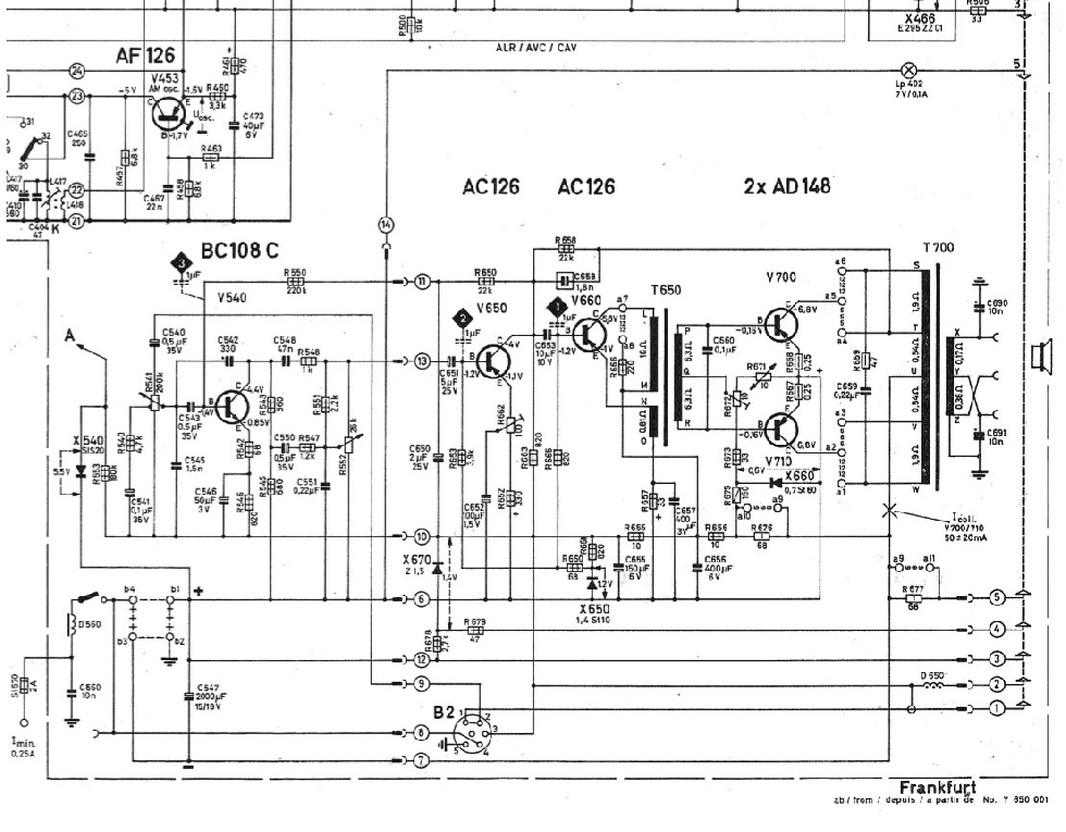

Is dit het goede schema ?
Groeten .... Hugo Sneyers

Wim, je zou op de drivertrafo T650 kunnen luisteren met een koptelefoon op de punten A7/A8 . om te horen of het voor de eindtrap wel goed zit.
zelf denk ik aan een basis weerstand of instelling in de voortrap of driver.

door Wim K @, 12-11-2016, 20:39 (3450 dagen geleden) @ Hugo Sneyers
Hugo, bedankt. Dit is inderdaad het goede schema.
@Goldline. Ik heb inmiddels bij de driver transformator met een koptelefoon geluisterd. Het probleem (nou ja probleem) is dat de radio op dit moment normaal speelt. Ik zal dus moeten wachten, tot het geluid weer grotendeels wegvalt en dan nog eens luisteren.
Een slechte soldering of een niet kloppende basis instelling (of natuurlijk allebei) van een voortrap lijkt me ook een mogelijke verdachte. Ik zal dat ook checken als het geluid weer wegvalt.
