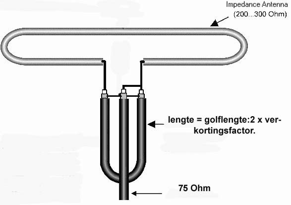

Of maak zelf een aanpassing met een stuk coax :
![[image]](images/uploaded/20161115163457582b2b2184020.jpg)
Als verkortingsfactor kan je ongeveer 0,68 nemen, het steekt echt niet zo nauw.

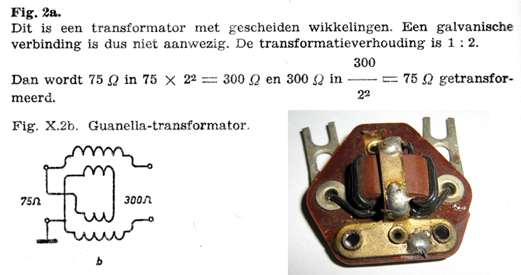

Zit een feroxcube "varkensneus" trafo,tje in.
![[image]](images/uploaded/20161116135139582c565bc1e68.jpg)

Dan van mij ook naar een 'duit in het zakje'. Groet, Ben
![[image]](images/uploaded/20161116171247582c857f593bf.jpg)

Hm, "een galvanische verbinding is dus niet aanwezig" ?
Van 300 ohm dipool naar 75 ohm coax?
door Mans Veldman
, Leidschendam, 16-11-2016, 16:58 (3424 dagen geleden) @ Ed van der Weele †
Het is ook geen Guanella trafo (stroom trafo/balun). Maar een normale autotafo (spanningstrafo/balun). En i.d. geen galvanische scheiding.
