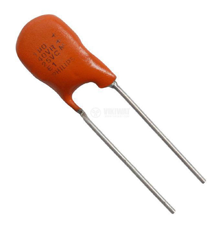

Op onderstaande foto een soortgelijke tantaal-C met andere waarden.
![[image]](images/uploaded/2016120623363358473d7104167.jpg)
Ik kan natuurlijk aannemen dat de 40VR de werkspanning van 40 V betekent, maar wat betekent 25VCM dan?

Dit zijn solid aluminium condensators.
Het is bij sommige online experts gebruikelijk om ze meteen te vervangen, maar mijn ervaring is dat deze condensators erg betrouwbaar zijn.
Eerst maar even meten of vervanging nodig is, zou ik zeggen.

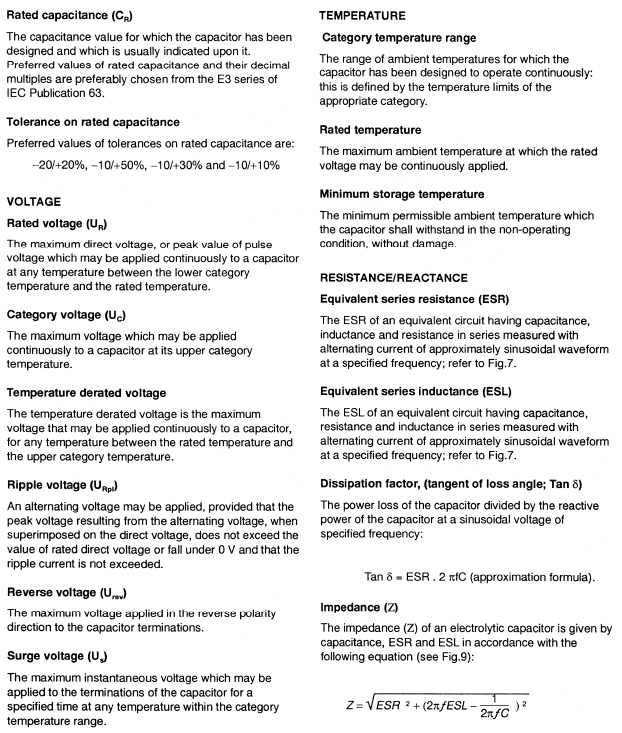

Het zijn 2 verschillende spanningen die aangegeven zijn.
Hopelijk brengt hetvolgende uit een Philips databoek wat meer duidelijkheid:
![[image]](images/uploaded/201612071018135847d3d5adef3.png)
![[image]](images/uploaded/201612071019515847d437bc140.png)
Jac

Op de documentatie die jij meegestuurd heb staan wel veel begrippen maar welke zou nu bij de tekst van deze condensator passen?
Zou UR staan voor 40VR dus 40V continu bij normale temperatuur?
Zou UC staan voor 25VC dus 25V bij maximale temperatuur?
Zou M staan voor ****M dus capaciteit 20% nauwkeurig?
Wat zou dan ***R betekenen de temperatuur waarde?
Wat zou S4 betekenen de productie datum?
Ik kan wel wat aannemen, maar bewijs op papier is natuurlijk beter. Meestal geeft een fabrikant een data-blad uit met daarop ook de verklaring van de tekst die op het onderdeel gedrukt is.
In al mijn data boeken van Philips is hier niets over te vinden.
Denk jij dat de aannames kloppen?
Graag je reactie met vriendelijke groet,
Loek

door Jac Janssen
, Eindhoven, 07-12-2016, 12:02 (3425 dagen geleden) @ loek
Bovenstaande maak ik ook op uit het databoek.
VR = V rated; VC = V category
Ja.
Jac

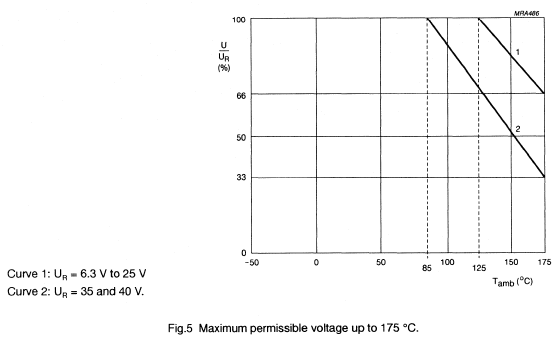

![[image]](images/uploaded/20161207144052584811644ad28.png)
Succes met de reparatie Loek!
Jac
