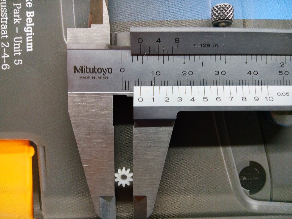

Ik heb eventueel het volgende voor je:
Deze heeft een gat diameter van 1,95mm, maar is slechts 1,5mm dik

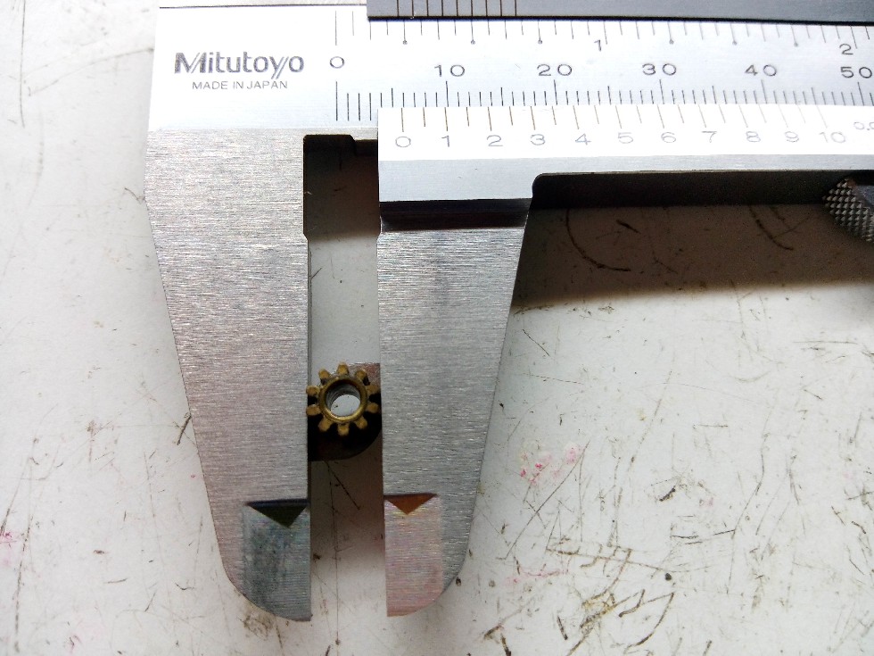

Deze heeft een gat diameter van 2,55mm en is 5 mm dik.
Hier zit echter een dun metalen plaatje aan vast met een soort van holniet constructie.
Als je het kraagje eraf knipt of freest met een dremel, dan valt het plaatje er zo af.
Laat maar weten of je er iets mee kunt.

Dat komt heel aardig in de buurt. Het kunststof wieltje gaat waarschijnlijk meteen passen, maar de dikte zou een probleem kunnen zijn als het andere tandwiel wat slingert. Het metalen wieltje, daar kan ik denk ik een passend busje in zetten, zodat het op de as van 2mm past.
