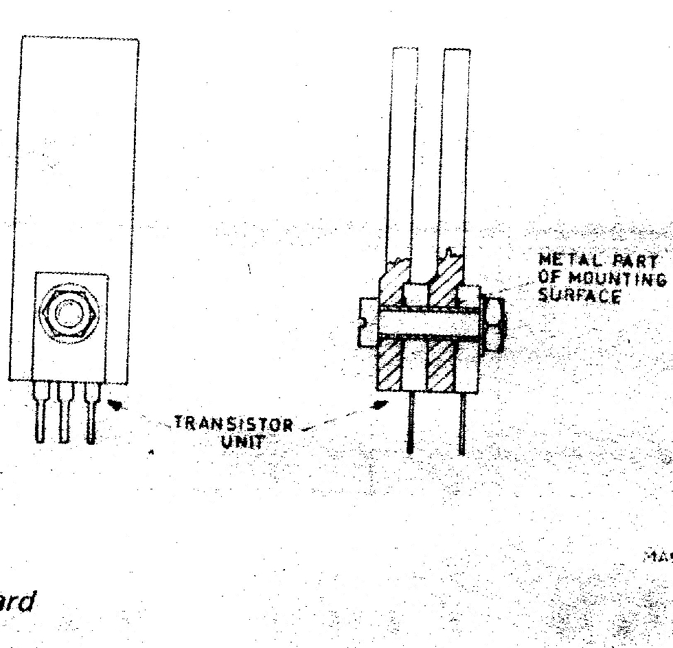

Voor een herstel lijken mij een paar koelplaatjes ook niet geheel overbodig.
De voeding zal dan eerst wel met een dummyload getest moeten worden.
Deze moet ik nog samenstellen volgens de servicedoc.
