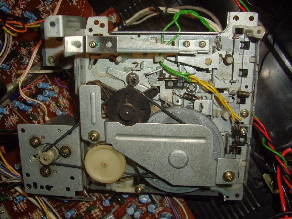

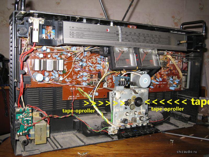

Kan iemand mij een tip geven waar
het probleem zou kunnen liggen.
Heb de snaren vervangen (2 stuks)
maar wanneer de cassette geplaatst wordt en ik op de knop PLAY
druk loopt de tape in de machine, ipv dat deze wordt opgerold.
Deze tape-oprollers zoals ik ze noem draaien ook niet
en ik denk dat deze zowiezo moeten draaien ook als ik zonder tape
op play druk?
Wat zou het kunnen zijn dat deze niet gaat draaien?
Zie foto's Alvast bedankt, Jan.[image]

door Maurice ⌂ @, Dordrecht, 30-12-2016, 11:33 (3402 dagen geleden) @ masterblaster
Klopt,
In stand play zonder cassette draait rechter spoel tegen de klok in
om de tape op te rollen.
Links draait dan of tegen gesteld of wordt enig afgeremd om te tape strak te houden. Er zit dan een slip koppeling op .
Rechts bij geen cassette moet je toch met de vinger kunnen controleren
of die ook enig kracht heeft tijdens opwikkelen.
Spoelt wel heen en weer?

door masterblaster @, Katwijk aan zee, 30-12-2016, 11:51 (3402 dagen geleden) @ Maurice
Hoi Maurice,
OK, dan is er dus toch iets niet ok,
de tape-roller rechts draait helemaal niet.
Ik moet dus zien te vinden wat deze aandrijft.
Is dit tandwielaandrijving of snaar?

door Maurice ⌂ @, Dordrecht, 30-12-2016, 12:18 (3402 dagen geleden) @ masterblaster
Midden zit zo te zien een wieltje wat links of rechts klapt afhankelijk
gekozen richting.
Als bv snaren te strak zitten kan dat bv niet werken.
Voor gaan zitten en kijken hoe het zou moeten werken.

door masterblaster @, Katwijk aan zee, 16-01-2017, 19:55 (3385 dagen geleden) @ Maurice
Het is gelukt!
1 tandwiel moeten lijmen.
