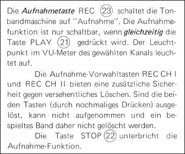

De machine kan overschakelen op OPNAME met het indrukken van de
TERUGSPOELTOETS !!!!
Bij de machine zijn de toetsen naast de meters ingedrukt, anders
worden het linker- en het rechter kanaal verwisseld.
1: Zet de machine op weergave.
2: Kijk goed naar de opnameindicators (lampjes) in de meters
3: Druk de terugspoeltoets in
Je zult nu zien dat de lampjes heel kort oplichten.
Mocht je de band tegen de koppen houden, heb je op dat moment
een tik op de band staan => opname verpest
Maar we gaaan een stap verder, want dit valt nog niet direct op.
Je kunt je misschien voorstellen, dat je met theaterrepetities
bezig bent, en halverwege een zangrepetitie roept de regisseur
"ho, stop even, even vanaf het begin opnieuw"
In de 'stress' en haast druk je achter je rug (waar op dat moment
de machine staat) op de terugspoeltoets.
Maar hé, de machine spoelt niet terug... hij draait gewoon verder.
Nou... niet helemaal... De machine is op opname geschakeld !!!!
Wat is er precies gebeurt ? Bij het indrukken van de terugspoel-
toets is mijn vinger van de toets afgegleden, en is die toets
slechts zeeeeeer kort ingedrukt geweest. Misschien ook slechts
'half' ingedrukt.
Dus, als het een uurtje voor de show gebeurt, is er geen nieuwe
begeleidingsband meer te krijgen.
Show kan geen doorgang vinden !
Ik werd destijds zo gek van het probleem, het gebeurde zo vaak,
dat ik de drie relais eruit heb getrokken, en in een hoek heb
gegooid !
Ben aan de tekentafel gaan zitten, en heb een geheel nieuwe
besturing ontworpen. Sindsdien kan het met mijn machine niet
meer gebeuren.
Ik was ooit eens op bezoek in de studio van oops... wie was het
ook alweer ? in Dronten. Ik zag daar een A-77 staan, en heb ze
daarvoor gewaarschuwd en het gedemonstreerd. In één poging was
het raak.
Ik weet niet of ik het schema nog kan terugvinden, maar eigenlijk
is het niet eens zo moeilijk.
Misschien dat ik het tegenwoordig met een microcontrollertje zou
doen.
Nogmaals: Het is me een raadsel, dat het nog nooit iemand is
opgevallen, en het tweede raadsel is, dat een bedrijf als STUDER
zulke rommel durft te verkopen.
Verbeter de wereld en begin bij je kennis van de Nederlandse taal.

Het is je een raadsel dat niemand dit probleem tegengekomen is . Je vergeet voor het gemak te vertellen dat je iets van die machine verlangt wat hij normaal niet doet , nl het uitslaan van de vu meters tijdens afspelen . Via het bij Revox kenners bekende achterdeurtje slaan de meters inderdaad wel uit, maar li en re omgewisseld . Vervolgens druk je de beide record ready knoppen in om dit te "corrigeren" . Ja, dan kan er onbedoeld zo maar iets verkeerd gaan . Die record ready toetsen zijn bedoeld voor record ready , niks meer of minder . En wat is de meerwaarde van wapperende metertjes bij weergave ? Ik heb er in de ruim 40 jaar dat ik met recorders werk nooit enige last van ondervonden, mijn beide Studer machineas hebben zelfs helemaal geen vu meters .Voor een "operateur" die met de rug naar het apparaat staat heeft het sowieso geen enkel nut....
En als je dan zo goed bent om een andere schakeling te maken is het toch vrij simpel om de metertjes wel standaard uit te laten slaan zonder vage omleidingen .

Niet correct, het gaat me erom dat zo'n machine niet mag
omschakelen op opname, wanneer je de terugspoeltoets indrukt.
Ook als je normaal op die toets drukt, controleer het maar
eens, zie je de opnameindicators, de lampjes dus, kort
oplichten !
En als je per ongeluk van die toets afglijdt met je vinger,
schakeld het apparaat volledig om op opname, en wordt de
band op die plaats dus gewist.

Als je een dubbele wisbeveiliging om zeep helpt is dat je verdiende loon. Als je de helft van de remmen van je auto afschakelt, moet je het niet raar vinden dat je eerder een ongeluk krijgt. Overigens heb ik met mijn A77 (met doorzichtige ringen rond de knoppen) gisteren een uitgebreide test gedaan, met allerlei verkeerde toetscombinaties en dergelijke. De opname indicatie licht alleen maar op met de twee rode toetsen naast de VU meters ingedrukt en daarna het gelijktijdig indrukken van de record en start toets. Misschien is jouw recorder wel defect. Dat kan het beste apparaat overkomen.

Er bestaat helemaal geen wisbeveiliging.
Dus als je van weergave naar terugspoelen wilt, moet je eerst
de toetsen naast de meters indrukken (uitschakelen), en pas dan
de terugspoeltoets indrukken ?
Wat een verschrikkelijke waanzin.
Die toetsen naast de meters moeten wel ingedrukt blijven, omdat
je anders het linker en rechter kanaal verwisseld.
Je komt met allemaal smoesjes, om een ontwerpfout in de A77 te
verdoezelen.
ALLE A77-ers die ik ben tegengekomen, (met verchroomde toetsen)
heb ik met de terugspoeltoets op opname gekregen.
Dus niet een foutje in alleen maar mijn machine.
Geluidstechnisch is het een schitterende machine, op de PEM 369
heb ik 'm tot 30 kHz kunnen laten doorlopen. (19 cm/s)
23 kHz lag op -3 dB, 26 kHz op -6 dB.

Het zit je duidelijk heel hoog, maar dat betekent niet dat de soep zo heet gegeten wordt als ze wordt opgediend. Is dit verschijnsel mogelijk aan bepaalde ontwerprevisies gebonden, en treedt het nieuw uit de doos ook op?
Let op dat Soundman2 heeft geprobeerd om het verschijnsel te reproduceren maar dat tot nu toe niet gelukt is. Ben benieuwd of het anderen lukt om de fout te reproduceren en wat (op schemaniveau_ exact de fout in het ontwerp is.

Bekijk het gedrag van de relais maar eens.
Van weergave naar terugspoelen wisselen twee relais tegelijk
van positie.
Maar tijdens opname staan ze beiden tegelijk aangetrokken.
DAT is het probleem.
Een relais trekt sneller aan, dan dat 'ie afvalt.
Dus als die beiden ook maar even tegelijk aangetrokken staan,
houden ze zich in die stand --> dus opname

Hèhè.... eindelijk een bewijs, dat niet IK zit te liegen.
Deze opmerking steekt nog steeds.
Niemand heeft gezegd dat je zat te liegen. De toonzetting in deze zin is wel, dat de mensen die gereageerd hebben dat wel doen.
De mensen die gereageerd hebben, hebben het verschijnsel (kennelijk) nooit meegemaakt, waarschijnlijk door een juiste bediening. Het is daardoor niet vreemd dat het verwijt aan de ontwerpers van REVOX/STUDER en de uitspraak over de kwaliteit wat vreemd over komt.
Er is wel beweerd dat je de machine oneigenlijk gebruikt en dat daardoor sporadisch een fout kan optreden.
Het is gewoon een feit, als je de machine bedient zoals het bedoeld is en je de handleiding volgt, kan de "fout" onmogelijk optreden
Waarvan akte.
Een stukje over het juiste gebruik van de voorkeuze knoppen.
![[image]](images/uploaded/201908271228265d6521ea90464.jpg)
