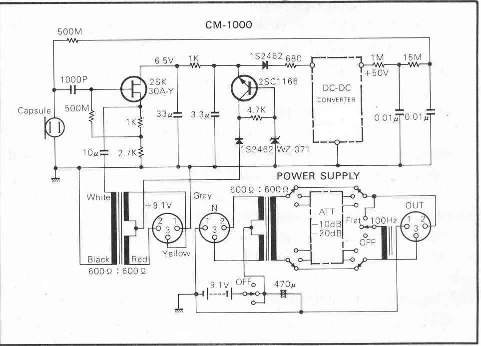

Ik heb twee condensatormicrofoons waarvan er één soms oscilleert.
Zie schema.
Zenerdiode in deze schakeling is al eens verwijderd.
Powersupply wordt niet gebruikt. Wordt gevoed met 9V fantoomvoeding.
Hier iets verdachts wat dit veroorzaken kan?

De ontkoppel elcos bij de FET 33 en 3,3 u zijn het eerst verdacht?
