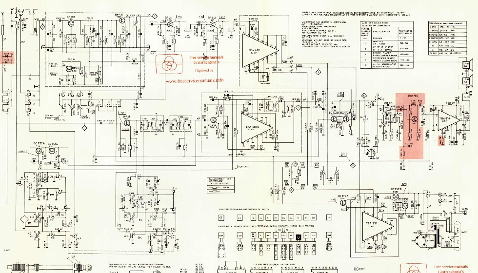

Hallo,
Ik heb een Touring 104A gered van het chemisch afval, en na een sluiting in een condensator hersteld te hebben komt er weer geluid uit het toestel.
Gezien mijn beperkte kennis van Radio techniek even een vraag:
Als het toestel koud is of een tijdje uitgestaan heeft en ik zet hem weer aan loopt de FM ontvangst van de zender.
Na 10 minuten bijstellen van de FM schaal is het probleem over.
Als ik hem weer een tijdje uitschakel en zet hem weer aan staat het toestel vanzelfsprekend weer naast de zender.
Inschakelen van de AFC toets geeft geen verbetering.
In het schema zie ik dat voor de afstemming varicap-diode's worden gebruikt en ik heb het voltage gemeten aan de afstem-potentiometer en zie het afstem-voltage langzaam afnemen.
Doet het toestel ook als ik de pre select potentiometers gebruik.
In het schema zie ik echter niet waar de afstem-potentiometer zijn voedingspanning vandaan haalt, gezien ik niet helemaal wijs wordt uit het schema.
Schema heb ik bijgevoegd.
Wie heeft er een idee?

Potmeter wordt gevoed uit de zelfde plus als de Fm-tuner.
komt uit de gestabiliseerde voeding t308/t309/ Ic tba331.
Heb het idee dat de AFC via dit ic bijregeld, ik kan er ook helemaal naastzitten:-|

De voeding komt van T308, collector. Regellus via T308,T309 en IC331.
IC331 bevat gewoon enkele transistoren (ik geloof dat de CA3046 zijn Texas tegenhanger was) Maar meet eens of de voedignsspanning op de collector van T308 stabiel blijft en juist is.
Doe dit voorzichtig. De minste "uitschuiver betekent bijna zeker het einde van IC331)
