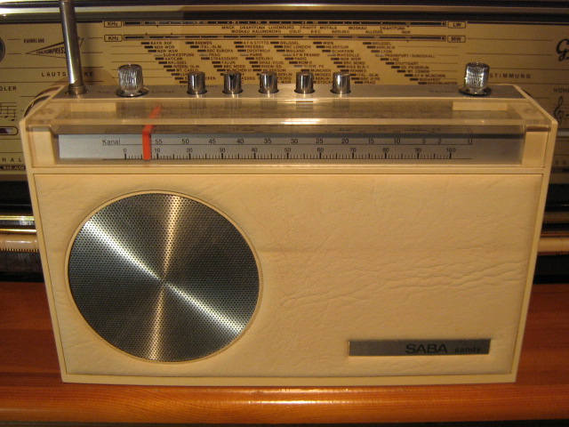

Dames heren momenteel ben ik bezig een Saba Sandy transistor radio weer goed aan het functioneren te krijgen.
Ik ben zover dat de radio weer via zijn eigen trafo weer stroom levert en de radio dan ook weer speelt.
Maar wat nog niet in orde is, is dat wanneer er muziek klinkt het geluid niet “helder” weer gegeven wordt.
Het geluid vibreert bij muziek luisteren en wanneer ik een "spreekstem" luister is het vibreren niet te horen.
Maar wat bij de spreekstem weer opvalt is dat wanneer woorden met een s met een slis uitgesproken hoorbaar zijn.
Het lijkt dat de radio stoort “vibreert” bij hoge of schelle klank.
Is er iemand die dit bij transistor radio’s herkent en weet waardoor het vibreren van het geluid door veroorzaakt wordt?
Een tip waar ik de Service manual voor de Saba Sandy automatic kan vinden is ook erg welkom.
Reacties zijn welkom.
