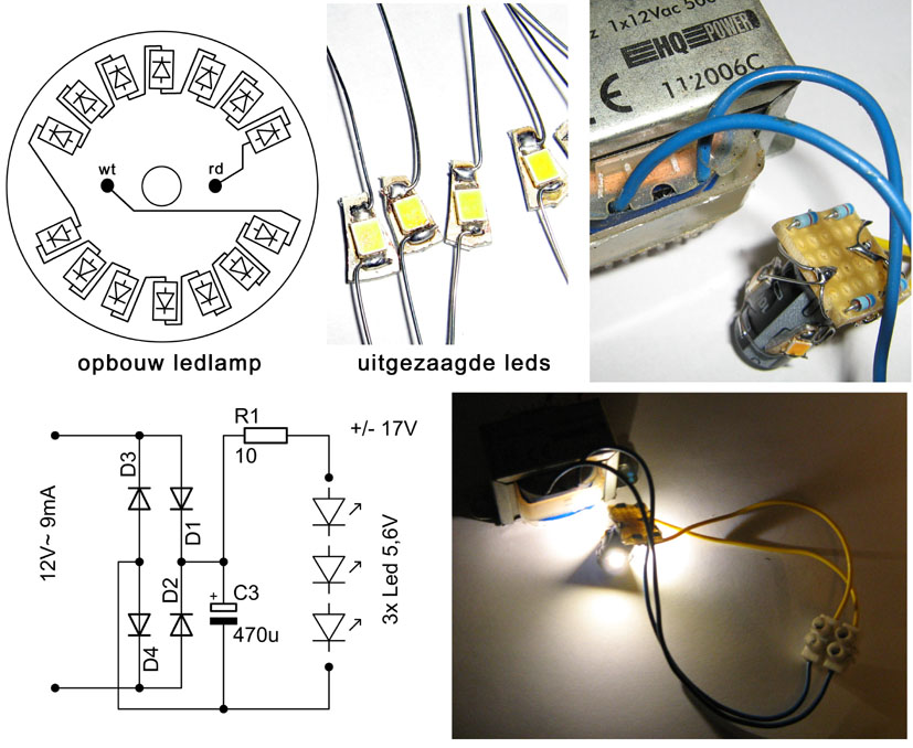

Had afgelopen weken niet zo’n zin door de griep maar dit knutseltje zat al een tijd in mijn hoofd als tuinlampje.
Een defecte ledlamp lag al open en heb dit wat uitgevogeld en bestaat uit 14 leds in serie geschakeld.
Nu is het lastig om een smd component te verwijderen maar kan in dit geval blijven zitten, het koelplaatje zit er niet voor niets.
De leds zijn met een figuurzaag uit het aluminium plaatje gezaagd.
Door wat lak weg te krassen aan weerszijden is er koperruimte om een draadje te solderen.
Gegevens van de leds heb ik niet maar bij 5,5V en een paar mA komt er genoeg licht uit.
De mogelijkheden zijn om b.v. een schaallampje te maken, een ‘solid state’ tuinlampje of zelfs een zaklantaarn.
Ja, kopen bij Ali is ook mogelijk maar het zelf maken blijft voor mij toch een uitdaging.
