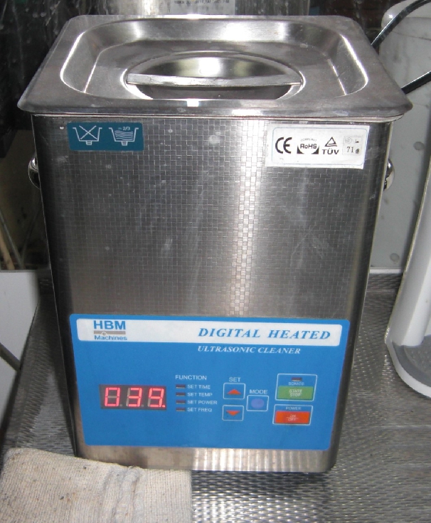

Ik heb sinds een jaar of 4 deze reiniger:
Ik ben er erg tevreden over, werkt perfect!

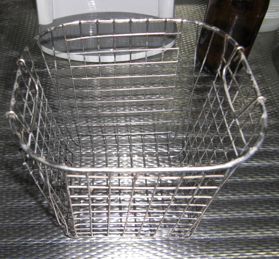

Deze is voorzien van een mandje:
Afmetingen mandje: 100X100X150 mm

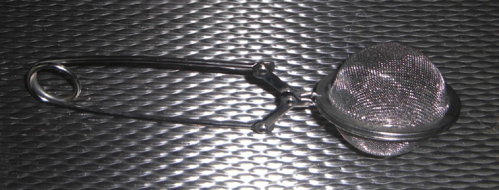

Voor klein spul gebruik ik deze:
Het is erg lastig als je onderin de bak moet zoeken naar onderdelen; ferrohoudende delen gaat prima met een magneet, maar de rest.....
