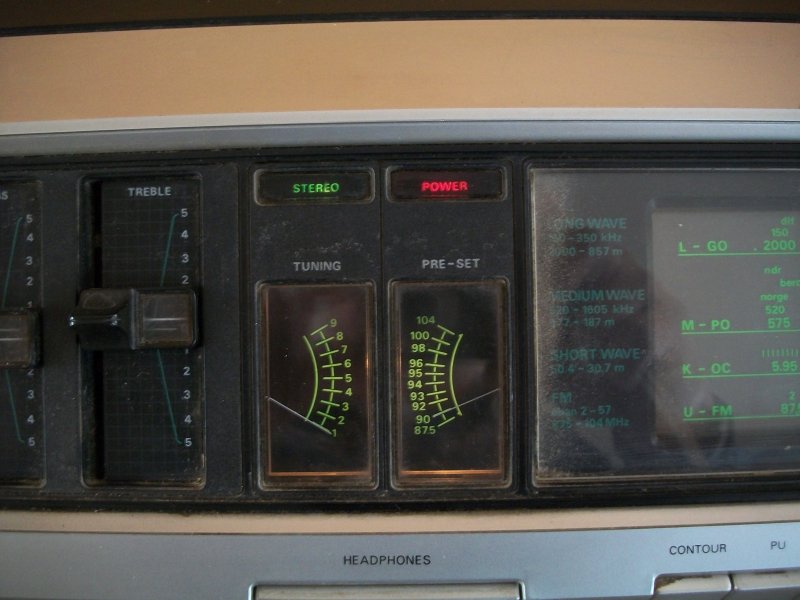

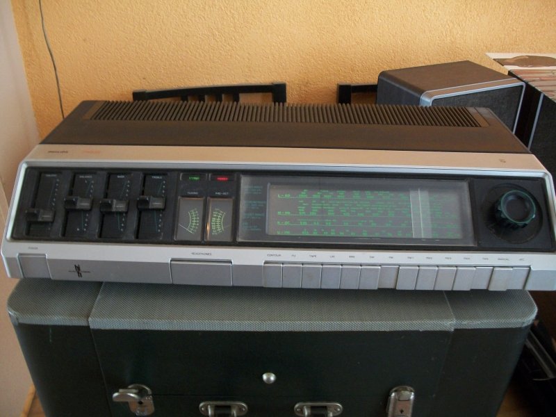

Beide werken niet toestel werkt voor de rest goed .Wat als eerste na te kijken ?alvast bedankt gr ruud [image][image]

De meters zitten mechanisch vast door hard geworden vet. Het stelschroefje verwarmen met een soldeerboud en even tueel een beetje losser zetten.

door Oldtimer @, Oegstgeest, 22-01-2017, 16:05 (3256 dagen geleden) @ snameroc
Hetzelfde advies maar met een link naar:
http://www.mfbfreaks.com/reparatie-vu-meter/

door kris ⌂ @, Gent, België, 22-01-2017, 19:14 (3256 dagen geleden) @ rvh
Ik lees dat men bij MFB freaks oa voorstelt om er wat WD40 op aan te brengen.
Dat mag je zeker niet doen. (werkt wel, maar maakt op lange termijn gaat het zaakje helemaal kapot)
Wil je dit soort lagerpuntjes smeren dan heb je een synthetische "horlogemakerslagerolie" nodig, of iets anders zeer hoogwaardig. Heb je dat niet, dan smeer je het beter niet.

door PA2JAN @, Marknesse, 23-01-2017, 13:49 (3255 dagen geleden) @ rvh
Bij de bouwmarkt (Gamma) is Naaimachine olie te koop, SMO1830 van Kroon oil. In dit soort gevallen gebruik ik die al jaren. Op internet zijn de eigenschappen van deze olie eenvoudig te vinden.

Even wat zout op deze slakken: dit zijn geen VU-meters. Het zijn draaispoelmetertjes.
