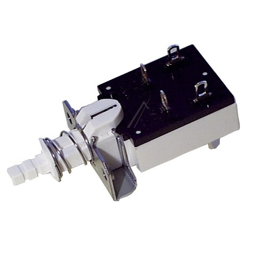

via marktplaats de hand kunnen leggen op een Philips PM2554 (AC millivoltmeter). Nu heeft de netschakelaar kuren. Deze blijft soms hangen en schakelt hoe dan ook de netspanning niet. Het 'type schakelaar betreft zo'n ouderwetse schuifschakelaar die door een drukknop op de voorkant bedient wordt.
Heeft iemand ervaring met of tips voor het herstel van een dergelijk schakelaar?

Je bent vergeten te vermelden dat het niet je eigen foto is. Copyright kan me in dit geval niks schelen maar je hebt dus het halve werk gedaan en toen opgegeven. De foto is van Aswo, en dat is de groothandel die hem levert. Elke site waar je die foto vandaan hebt, verkoopt die schakelaar ook.
Een makkelijk adres is http://www.mfbfreaks.com/webshop/componenten/schakelaars/philips-22ga212-netschakelaar/
Maar er zullen er dus meer zijn.
Hier maakt het weinig uit maar voor reparatievragen in het algemeen is het altijd erg handig om of je eigen foto te gebruiken (waar de details en/of het defect te zien is dat bij jou van toepassing is) of om duidelijk te melden dat het om een geleende foto gaat.

bedankt voor je reactie! Ik moet idd. bekennen dat de foto niet van mijzelf is. (Ik wilde jullie graag een scherpe foto meeleveren, en vond dit wel een mooie ...) de foto van het apparaat is afkomstig van https://electronicaspullen.wordpress.com/page/2/
De foto van de schakelaar is afkomstig van: http://www.mfbfreaks.com/webshop/componenten/schakelaars/ Dit blijk helaas niet het juiste type te zijn.
Ik heb ondertussen de schakelaar uit kunnen bouwen. Dit is het juiste type: ![[image]](images/uploaded/2017013114102058908cbcc101b.jpg)
