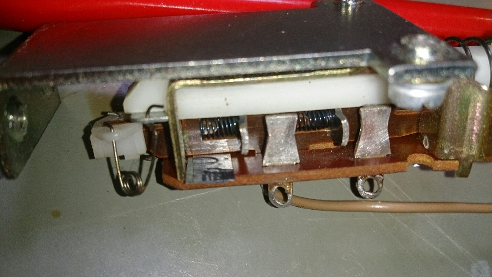

Hoi Kris,
bedankt voor het meedenken! Ik denk niet dat dat het probleem is. Bij het bedienen van de schakelaar lijkt de plastieken stok niet door te buigen en ook het plastic onderdeel in de schakelaar beweegt gewoon mee. Echter de pertinax(?) houder waarin de contacten worden meegenomen blijft tijdens het schakelen op zijn plaats.
Wanneer ik er een klein stukje dubbelgevouwen ESD zak onder het schuif plaats, beweegt het wel weer mee (zie foto).
Ik had me er nog nooit in verdiept maar wat een vernuftig productje zeg! De contact zijn geborgd in hun pertinax houder door de soldeerlip ene klein stukje te draaien. De contacten zelf zijn hol waardoor het gebolde plaatje wordt opgevangen en het niet de kans loopt verticaal te verschuiven. Door de twee onafhankelijk veertjes wordt elk contact met dezelfde druk op zijn plek gehouden. Ook de messing houder is zo gemaakt dat het in één stuk gestanst kan worden en vervolgens gebogen.
