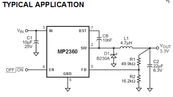

Als het deze schakeling is is 5 uH prima.
R1 en R2 bepalen de uitgangsspanning,dus die hoeven niet hetzelfde te wezen als
in dit schema'tje.
