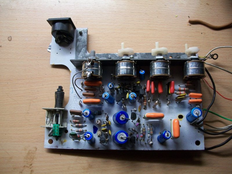

Heb van deze combinatie de motor vervangen een andere element geplaatst .En de volledige print vervangen omdat de volume regelaar niks deed .Werkt nu echter via 1 kanaal andere kanaal is heel zacht .Zal dat aan deze print kunnen liggen .Of zal het eerder de hoofd print zijn?.De blauwe komen voor het eerst voor vervanging in aan merking ?Alvast bedankt gr ruud [image][image]

Je zou L en R op de uitgang van de print op de foto even kunnen doorverbinden om daar makkelijk achter te komen.
Spelen ze na de verbinding L en R even luid : fout in voor(regel)versterker. (print op de foto of ervoor) Blijft het verschil hetzelfde : fout verderop, in eindversterker.

Het groene schakelaartje op de print is vaak de oorzaak.
Contactspray is dan de oplossing.
Wanneer je een hoofdtelefoon hebt voor deze combinatie, is in ieder geval te constateren waar het probleem zit. De eindversterker of in de voorversterker.
Een blauwe C is het waarschijnlijk niet.

Met een signaalvolger is het makkelijk om de beide kanalen te kunnen vergelijken.Als je die niet hebt, kun je ook een kristal oortelefoontje nemen.Wat deze toestellen ook veel doen is verlopen van de FM band; meet de zenerspanning die naar de varicaps van de FM tunertje gaat.En niet vergeten slechte solderingen!De printen blinken niet uit in kwaliteit. Suk6!

Minstens een aantal van die blauwe elco's lijken me al nieuw.
