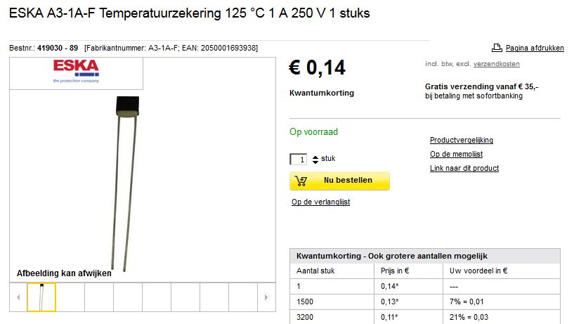

Misschien dat deze passen, als niemand op het forum nog originele exemplaren heeft
Conrad bestelnummer 419030-89, ESKA-1A-F, Max125 graden 1A/250V.

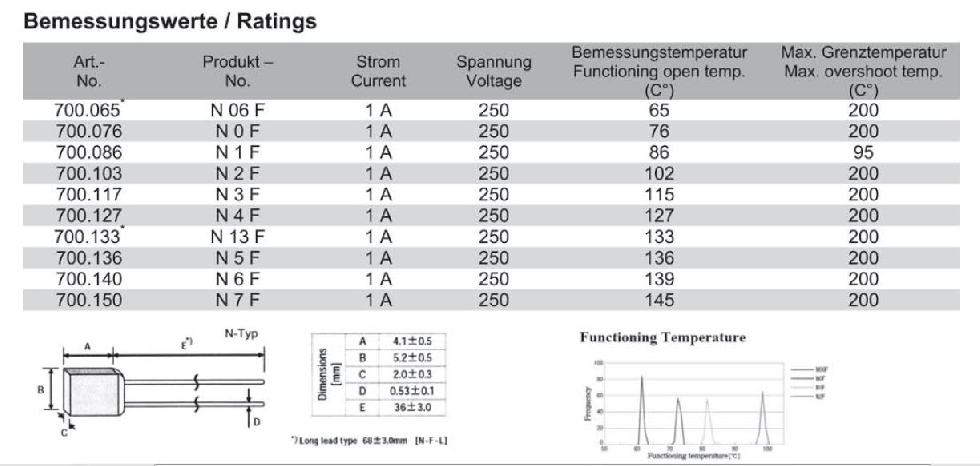

Ik heb een datasheet van de fabrikant TAMURA, maar de nummers zijn anders en ook de temperatuur is twee graden hoger. Dikte is 2mm. Gaat vermoedelijk wel passen.
![[image]](images/uploaded/201702031441455894889958e70.jpg)
Het gaat dan over 700.127, produkt no N4F
