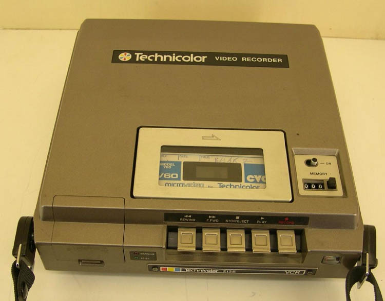

Een vriend van me heeft 2 videocassettes CVC die in de jaren 80 opgenomen zijn met zijn Technicolor 212E videorecorder.
Helaas heeft die videorecorder het begeven.
Is er iemand die zou kunnen/willen deze 2 cassettes kopieren naar een DVD ?
