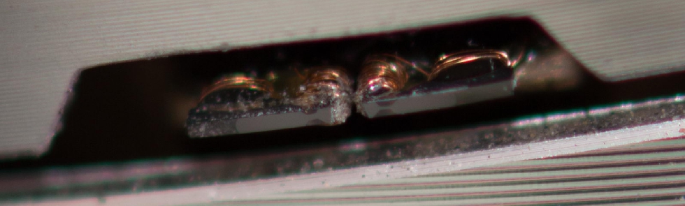

9 van die 10 keer worden de videokoppen niet goed gereinigd.
Heb al de nodige keren wél aan de gang gekregen door te snappen waar probleem zit.
De GAB gaat dicht zitten en door bandslijpsel geeft dat sluiting.
Beetje met lapje knoeien werkt dan vaak niet, uiteraard soms wel.
Reparatie video:
https://www.repairfaq.org/sam/vcrfaq.htm
Tevens het tussen de spoelen ook weg zien te krijgen.
Pas als echt gebroken of werkelijk ferriet zover afgesleten is ja dan is echt op.
Voor je dan verder gaat is eerst Bandtransport nazien.
Als goed is behoort door draaiing Videokop er lucht tussen band en
kop te zitten en dus niet de band strak over de kop trekken.
Dan gaan inderdaad de koppen er rapido aan.
Kopjes behoren maar net de band te raken.
ALs ...allemaal goed werkt, heel vaak niet overigens.
